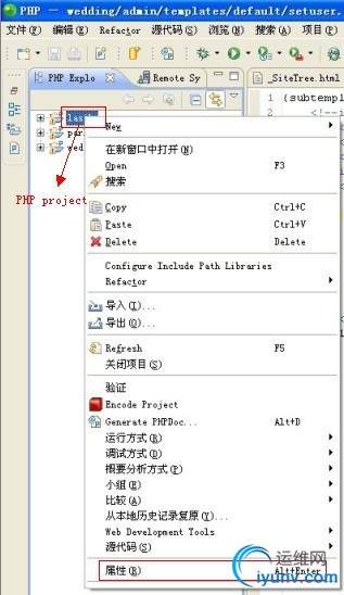

【写在前面】如果你发现经常需要设置某个project下的文件编码时,请确认一下project的属性设置。
单击“属性”,出现下图:
默认是“从容器继承(GBK)”,现在设置成下面的UTF-8,这样以后在这个project里新建的文件就是utf8编码了。

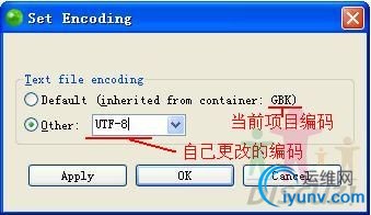

2.这个不着急!我们进入Edit下---SetEncoding,出来如下对话框
大家看到了吧?默认为GBK的,打开UTF8项目,当然乱码
  3.更改代码后,发现文字正常了!如下图:

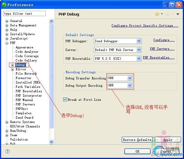

  好了,做到这里,还不够厉害!!!有些人也许会问,为什么软件下部分的Debuger Output窗口内,以及Browser Output窗口内,还是乱码呢??
  这个才是,我今天要讲的重点!
  打开windows----Preferences,如图:
  接下来,会弹出窗口,我们只要根据图上只是修改即可!!
  如图:
