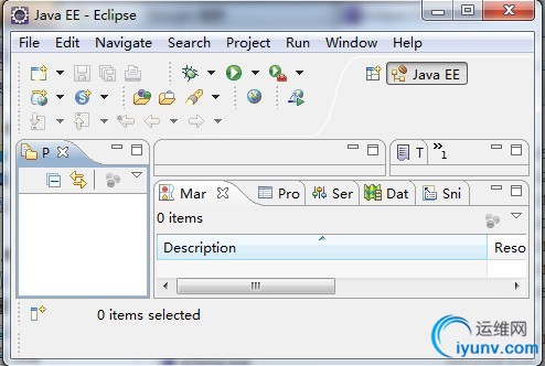

     双击 DSC0005.jpg  ,eclipse启动时会询问你在何处设置工作路径(workspace),选一个你自己能比较容易找得到的地方就行,建议放在某个盘的根目录下,如H:\workspace,坚决不推荐放在桌面。这里我将其设置在H:\eclipse\workspace。首次启动还会显示欢迎页面,点击小叉叉关掉就好,以后想看的话,可以Help->Welcome。于是我们就进入了Eclipse的界面:
    这里根据你下载的版本不同,展现的视图也是不一样的。我由于下载的是J2EE版本所以是这样的视图。

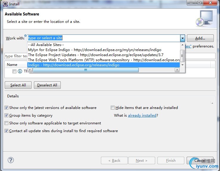

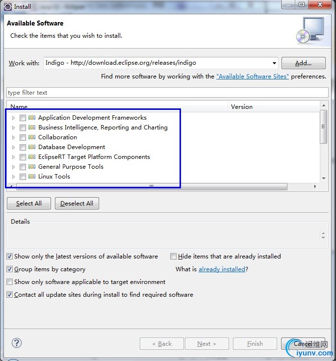

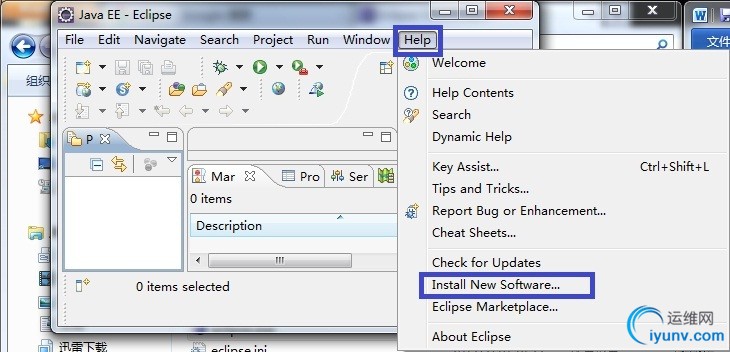

1)Help->Install New Software
2)Work with->选择Indigo – http://download.eclipse.org/releases/indigo
选择之后,Eclipse已经开始帮我们去该地址寻找可供下载的插件了。这里提醒一点:这时候建议将电脑上的杀软关掉,包括下一步的下载过程也是一样,否则速度会异常的慢,经常会Time out。
过一会儿后界面如下,这些都是在Indigo上找到的插件,所以说Eclipse真的是异常强大。

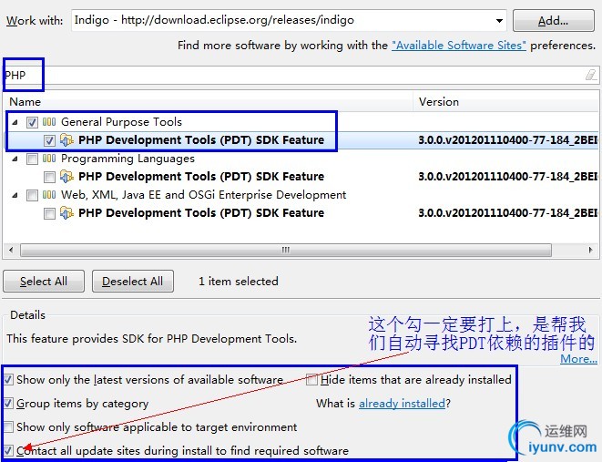

    3)在筛选框中输入PHP,得到筛选结果,并勾选第一个(这里不知道是由于我个人电脑原因还是怎么着,有很卡的感觉,各位如果也感觉卡的话请不要着急,稍等一会,泡个茶什么的是个不错的选择):
这里要勾选 Contact all update sites….. ,是因为 PDT 要依赖于 DLTK ( Dynamic Languages Toolkit )和EMF ( Eclipse Modeling Framework ),勾选了之后 Eclipse 就能帮我们自动安装了。

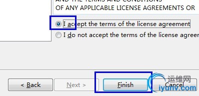

    4)一路next,最后I accept,然后Finish

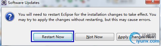

    5)经过几分钟至十几分钟的等待(取决与你的网速以及有没有听我说的把杀软关掉),安装就完成了,提示是否要重启Eclipse,点击Restart Now。

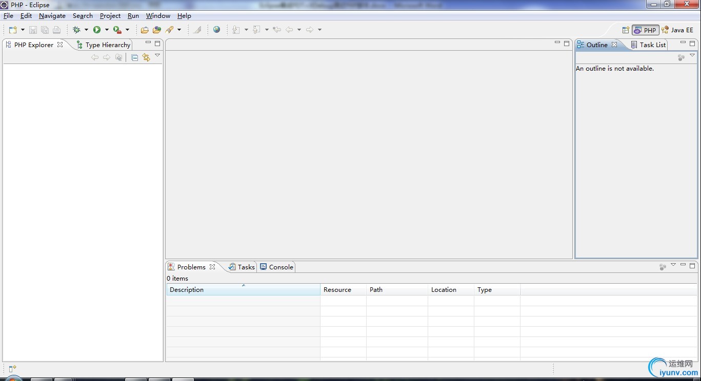

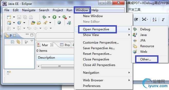

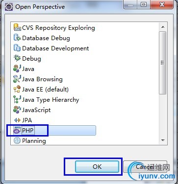

    6)重启之后,Window->Open Perspective->Other…,选择PHP视图,点击OK
就可以看到PHP视图了,如下:
    到此,PDT的集成已经完成了。

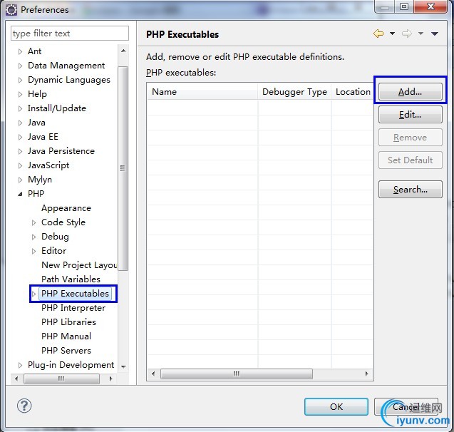

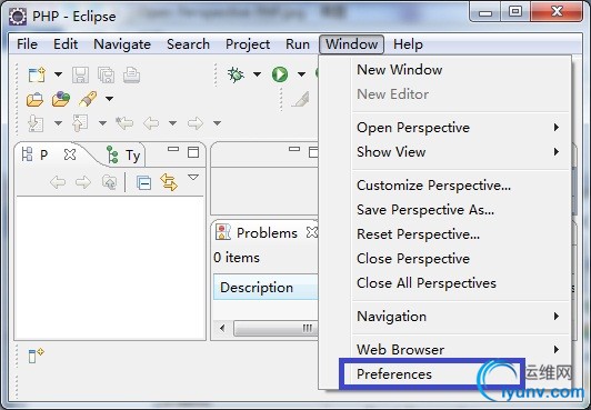

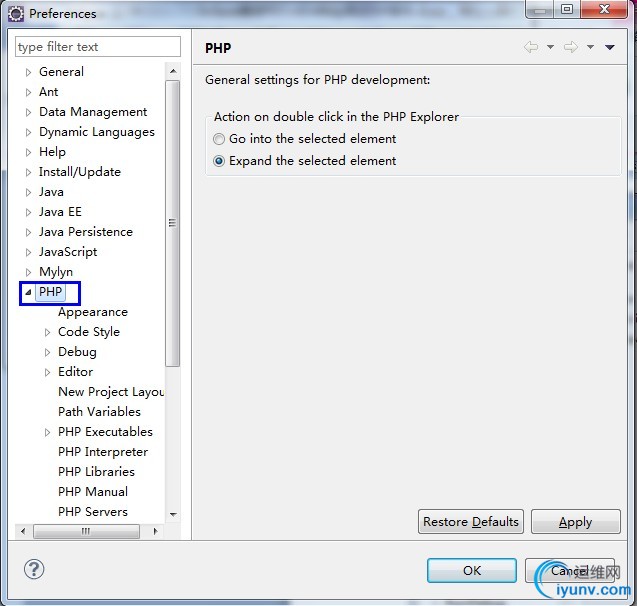

     1)Window->Preferences->PHP,

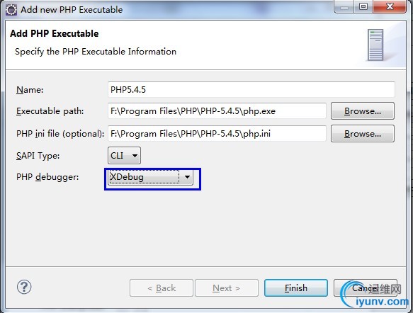

    2)配置PHP运行程序(PHP->PHP Executables->Add)
填入名字,可随意,建议填写本机安装的PHP版本号,填写php.exe和php.ini的路径,将PHP debugger选为XDebug(Zend Debugger原先是由Zend公司维护的,但现在貌似Zend公司已经将其集成到了自己旗下的一款产品Zend Server里,不再独立维护,因此只支持到PHP5.2.6,不适用于现在的PHP5.4版本了),我的配置见下图:

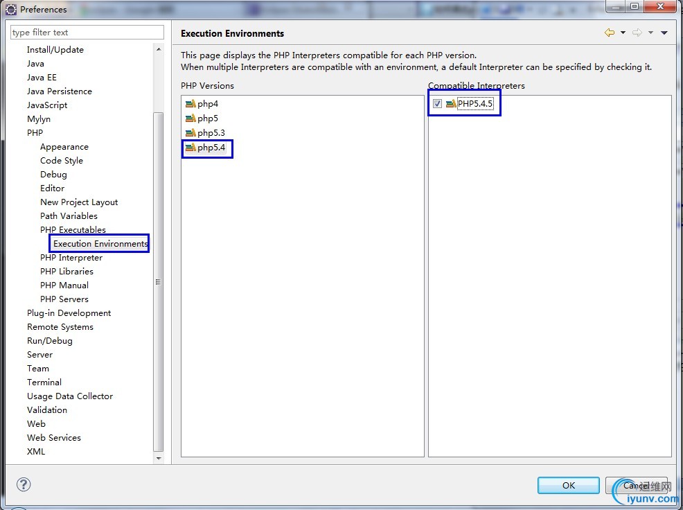

     3)配置运行环境,PHP Executables->Execution Environment->php5.4,勾选左侧你刚刚配置的PHP运行程序(这里可能要在上一步完成之后先OK一下把配置窗口关掉,再重新打开)。

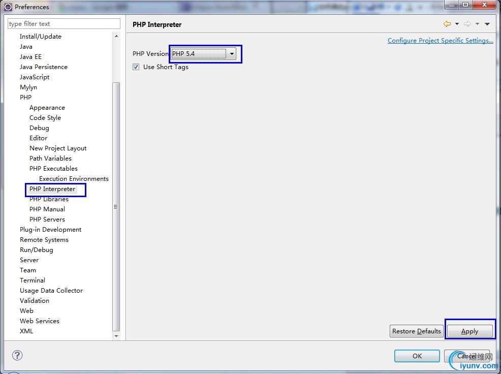

     4)选择php版本

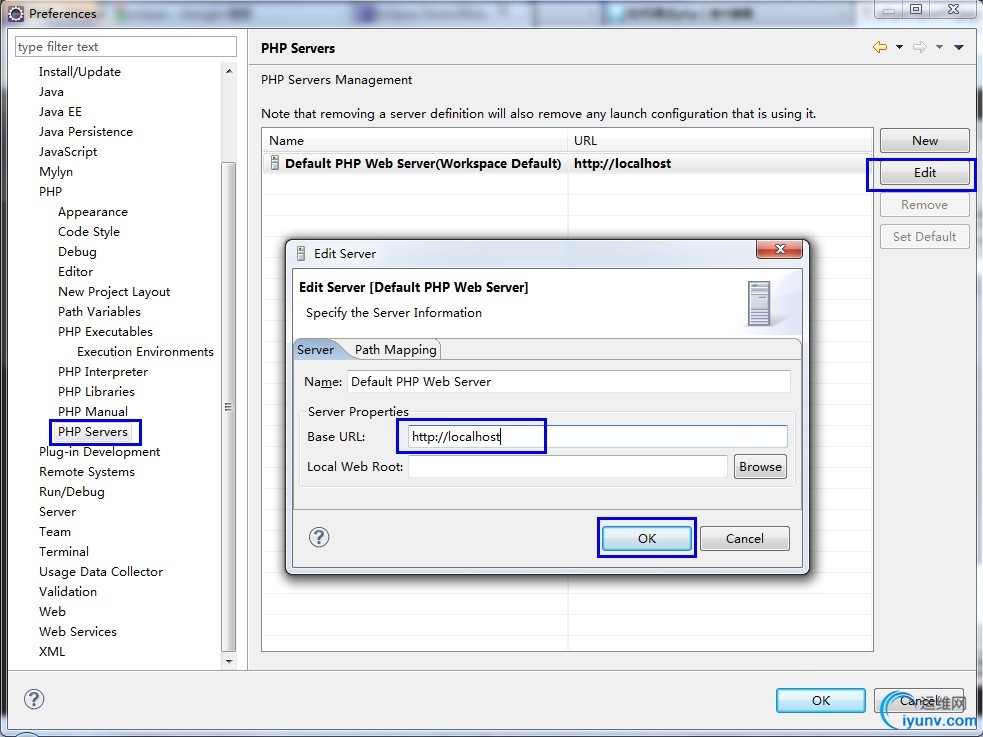

    5)配置服务器

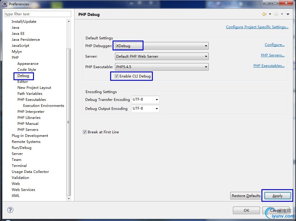

6)配置xdebug

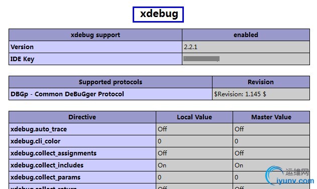

3)可以用phpinfo()查看一下,如果页面上有了XDebug的信息,表示已经集成成功了:

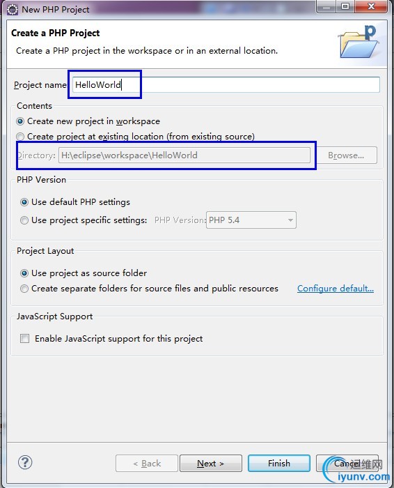

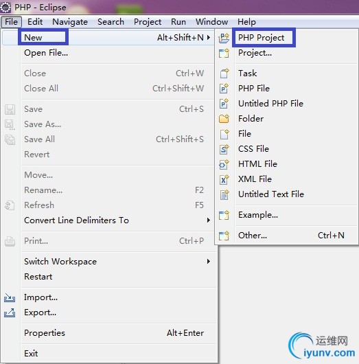

  1)File->New->PHP Project
     2)填写工程名,注意查看内容路径是否和你在httpd.conf中设置的一致:

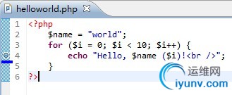

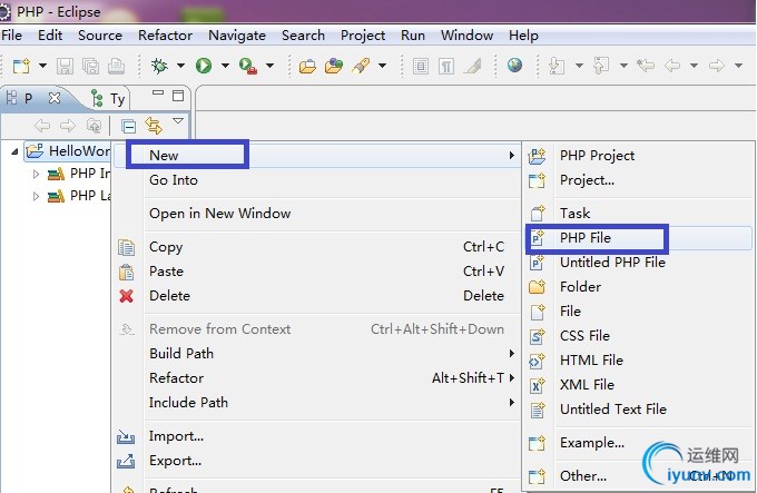

     3)新建一个PHP文件,取名helloworld.php
    输入以下代码:
Php代码
  • <?php
  •     $name = "world";
  •     for ($i = 0; $i < 10; $i++) {
  •         echo "Hello, $name ($i)!<br />";
  保存。

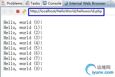

     4)可以先右键->Run As->PHP Web Application感受一下:
    也可以右键->Run As->PHP CLI Application
    5)在echo旁边的竖行上双击,设置断点:

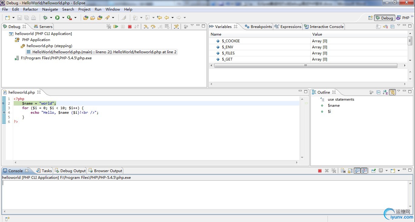

  6)右键->Debug As->PHP CLI Application,会询问你是否打开Debug视图,点击Yes:
     就可以逐行调试了。
