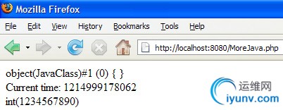

  访问静态方法和字段
  静态方法和字段使用 JavaClass 进行访问。对 Java 有一点差异,其中静态方法和字段直接使用类名称进行直接访问。以下代码说明了如何对 java.lang.System 调用 currentTimeMillis:
<?php
$system = new JavaClass("java.lang.System");
var_dump($system);
echo("</br>Current time: ".
$system->currentTimeMillis()."</br>");
  图 5 显示了在浏览器中运行此脚本的输出。

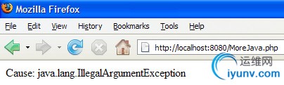

  在 PHP 中捕获 Java 异常
  Java Bridge 将 Java 异常转换为 JavaException 的实例。这是在 PHP 脚本中捕获的通用 PHP 异常。以下代码片段显示了对 java.lang.System 上的 getProperty 的无效调用:
<?php
try {
$system->getProperty(FALSE);
} catch (JavaException $exception) {
echo "Cause: ".$exception->getCause();
  图 7 显示了在浏览器中运行此脚本的输出。

  在前面的示例中,示例选择了 java.lang.String 上的构造函数,此构造函数接受单个 Java String 作为其参数 (JAVA_STRING)。多个参数使用逗号分隔,例如,newJavaSignature(JAVA_STRING, JAVA_INT)。可以使用 JAVA_ARRAY 修饰符指定 Java 类型的数组。例如,以下代码将选择字符串数组: newJavaSignature(JAVA_STRING | JAVA_ARRAY).
  以下代码片段显示了一个 JavaSignature,它选择 java.lang.String 上的 valueOf 方法的重载。请注意签名作为第一个参数如何传递到方法调用。Java Bridge 知道对其进行检查来获取签名。
<?php
$class = new JavaClass("java.lang.String");
$signature = new JavaSignature(JAVA_INT);
var_dump($class->valueOf($signature, 1234567890));

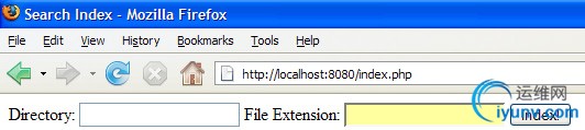

    <html>
    <head>
    <title>Search Index</title>
    </head>
    <body>
    <form name="input" action="/index.php" method="POST">
    <label for="directory">Directory:</label>
    <input type="text" name="directory">
    <label for="extension">File Extension:</label>
    <input type="text" name="extension">
    <input type="submit" name="action" value="Index!">
    </form>
    </body>
    </html>
  • 右键单击项目名称 Lucene 并选择 WebSphere sMash Application -> Run,以运行应用程序。将 Web 浏览器指向本地服务器,如 http://localhost:8080/index.php。其外观与图 8 中所示类似。
    图 8. “选择目录和文件扩展名”页

  将 Web 浏览器指向脚本,并填写表单变量,如图 9 中所示。
图 9. 建立目录索引时的 Web 浏览器输出
  单击 Index!,脚本将对所选文件进行索引。在上面的示例中,脚本指向一段 C 源代码,对五个源文件进行了索引。如果刷新 Eclipse 项目,会发现一个名为 Index 的新目录。此目录包含 Lucene 搜索引擎产生的搜索索引文件,如图 10 中所示。
