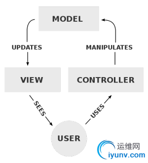

  一、Classic MVC
  MVC模式(Model-View-Controller)是软件工程中的一种软件架构模式,把软件系统分为三个基本部分:模型(Model)、视图(View)和控制器(Controller)。最早由Trygve Reenskaug在1978年提出,并应用在Smalltalk系统中。
  Classic Mvc模式:
  •   Model:封装领域数据及逻辑。用于管理应用程序域的行为和数据,并响应为获取其状态信息(通常来自视图)而发出的请求,还会响应更改状态的指令(通常来自控制器)。
  •   View:查询领域数据并展现给用户。用于管理信息的显示。
  •   Conctroller:截获用户请求并改变领域数据。用于解释用户的鼠标和键盘输入,以通知模型和/或视图进行相应的更改。
      从依赖关系看,Model不依赖View和Controller,而View和Controller依赖Model。
      Classic MVC关注两个分离:
  •   从Model中分离View
  •   从View中分离Controller

      Controller截获用户通过鼠标或键盘发出的请求,然后改变Model的状态,Model通过Observer Synchronization(观察者模式)通知View自己的状态发生了变化。View查询Model展现数据。

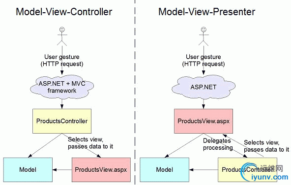

      三、MVP
      大概上世纪九十年代,IBM的Mike Potel提出了MVP(Model-View-Presenter)的概念。
  •   Model 定义使用者接口所需要被显示的资料模型,一个模型包含着相关的商业逻辑。
  •   View 视图为呈现使用者接口的终端,用以表现来自 Model 的资料,和使用者命令路由再经过 Presenter 对事件处理后的资料。
  •   Presenter 包含着元件的事件处理,负责检索 Model 取得资料,和将取得的资料经过格式转换与 View 进行沟通。
      与此同时,Smalltalk团队正在开发新一代框架,当他们看到MVP时,发现它不仅和MVC非常相似,并且很好的解决了复杂逻辑的问题,所以决定使用它,出于复杂度的关系,他们简化了MVP,最终看上去更像是把原本的MVC扭转了60°,把其中的VC颠倒了一下顺序:
      View截获用户请求,然后委派给Presenter,Presenter改变Model的状态,Model通过Observer Synchronization通知View自己的状态发生了变化,View查询Model展现数据。
      最重要的是一点是Presenter和View彼此持有对方的引用。虽然View截获用户请求,但它并不处理,而是委派给Presenter处理,保证了可测试性,同时,因为Presenter可以直接操作View,不必受限于观察者模式。
      接着前面说的调节音量的例子,当用户通过鼠标拖动滚动条来调整音量大小时,View截获请求,并把请求委派给Presenter,如果Presenter发现音量大于临界值,直接操作View实现逻辑;当用户通过键盘输入音量大小时,View截获请求,并把请求委派给Presenter,如果Presenter发现内容非法,直接操作View实现逻辑。

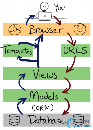

      五、MTV
      Python的Django框架宣称自己使用的是MTV,其实质仍然是Web MVC。Django将MVC中的视图进一步分解为 Django视图 和 Django模板两个部分,分别决定 “展现哪些数据” 和 “如何展现”,使得Django的模板可以根据需要随时替换,而不仅仅限制于内置的模板。至于MVC控制器部分,由Django框架的URLconf来实现。
      Django 里关注的是模型(Model)、模板(Template)和视图(Views),分别为:
  •   Model,即数据存取层。 该层处理与数据相关的所有事务: 如何存取、如何验证有效性、包含哪些行为以及数据之间的关系等。
  •   Template,即表现层。 该层处理与表现相关的决定: 如何在页面或其他类型文档中进行显示。
  •   View,即业务逻辑层。 该层包含存取模型及调取恰当模板的相关逻辑。 你可以把它看作模型与模板之间的桥梁。
      需要注意的是,不能简单的把 Django视图认为是MVC控制器,把 Django 模板认为MVC视图。 区别在于:
  •   Django 视图 不处理用户输入,而仅仅决定要展现哪些数据给用户;
  •   Django 模板 仅仅决定如何展现Django视图指定的数据。

      七、ASP.NET MVC
      微软同时又推出了类似Web MVC的ASP.NET MVC,但是在截获请求部分还是存在着一些差别,具体请看下图:
      ASP.NET MVC的具体工作流程为:
      当用户从浏览器输入地址,发出页面请求,到返回结果,一般经过以下步骤:
  •   当用户输入地址,发出请求时,实际上就是向控制器发出相关命令
  •   控制器接收用户指令后,向模型请求获得相关数据
  •   模型将对应的数据返回给控制器
  •   控制器将有关数据发送到指定视图
  •   指定的视图呈现指定的数据
