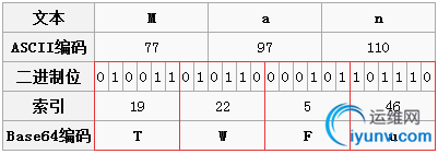

  看一下Base64的索引表,字符选用了"A-Z、a-z、0-9、+、/" 64个可打印字符。数值代表字符的索引,这个是标准Base64协议规定的,不能更改。64个字符用6个bit位就可以全部表示,一个字节有8个bit 位,剩下两个bit就浪费掉了,这样就不得不牺牲一部分空间了。这里需要弄明白的就是一个Base64字符是8个bit,但是有效部分只有右边的6个 bit,左边两个永远是0。
  那么怎么用6个有效bit来表示传统字符的8个bit呢?8和6的最小公倍数 是24,也就是说3个传统字节可以由4个Base64字符来表示,保证有效位数是一样的,这样就多了1/3的字节数来弥补Base64只有6个有效bit 的不足。你也可以说用两个Base64字符也能表示一个传统字符,但是采用最小公倍数的方案其实是最减少浪费的。结合下边的图比较容易理解。Man是三个 字符,一共24个有效bit,只好用4个Base64字符来凑齐24个有效位。红框表示的是对应的Base64,6个有效位转化成相应的索引值再对应 Base64字符表,查出"Man"对应的Base64字符是"TWFU"。说到这里有个原则不知道你发现了没有,要转换成Base64的最小单位就是三个字节,对一个字符串来说每次都是三个字节三个字节的转换,对应的是Base64的四个字节。这个搞清楚了其实就差不多了。
