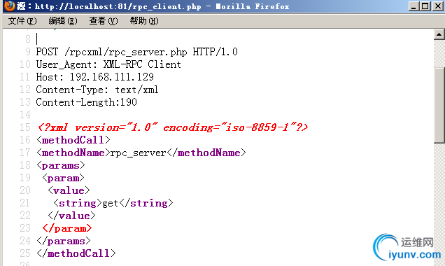

$host = '192.168.111.129';
$port = 81;
$rpc_server = '/rpcxml/rpc_server.php';
//把需要发送的XML请求进行编码成XML,需要调用的方法是rpc_server,参数是get
$request = xmlrpc_encode_request('rpc_server', 'get');
//调用rpc_client_call函数把所有请求发送给XML-RPC服务器端后获取信息
$response = rpc_client_call($host, $port, $rpc_server, $request);
print_r($response);
echo '<br />';
echo '<br />';
echo '<br />';
//分析从服务器端返回的XML,去掉HTTP头信息,并且把XML 转为PHP能识别的字符串
$split = '<?xml version="1.0" encoding="iso-8859-1"?>';
$xml = explode($split, $response);
print_r($xml);
echo "\n";
$xml = $split . array_pop($xml);
$response = xmlrpc_decode($xml);
//输出从RPC服务器端获取的信息
print_r($response);
上面的例子就是提交一个叫做rpc_server的方法过去,参数是get,然后获取服务器端的返回,服务器端返回的XML数据是:
<methodResponse>
<params>
<param>
  <value>
   <string>This data by get method</string>
  </value>
</param>
</params>
</methodResponse>
  那么我们再通过xmlrpc_decode函数把这个XML编码为PHP的字符串,我们就能够随意处理了,整个Web Service交互完成。
