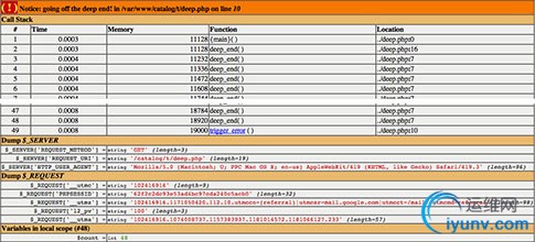

  如果运行这段新代码,您应当会看到大量信息,如下所示:
图 3. 出错时超全局变量、堆栈和局部变量的转储
  传递给 trigger_error 的消息文本显示在顶部。底部是受请求的 $_SERVER 元素列表和已经定义的 $_REQUEST 元素列表。最底部是 #48 范围中的变量列表,这是根据清单对 deep_end() 进行的调用。在调用中,$count 是整数 48。当此 Xdebug 配置就绪后,您现在有更多的线索可以跟踪犯罪者。
