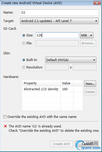

安装成功后我们可以创建一个Android虚拟设备了。点击Virtual Devices,选择最右边的New选项。在出现的对话框里填入以下内容:

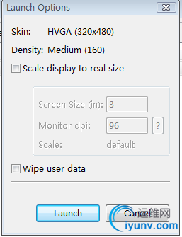

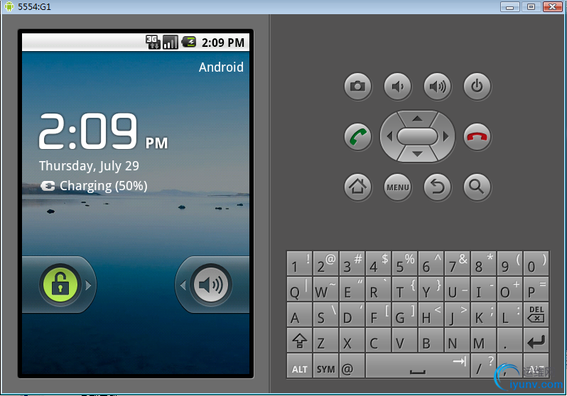

虚拟设备创建成功后,选择这个设备并点击右边的Start启动它。在出来的“Launch Options”上不要选择任何选项,然后点击Launch
等待一些时间后,系统启动完毕。界面如下所示,这就是标准的Android系统界面。

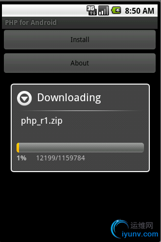

点击PFA的图标运行PFA,然后点击顶部的Install按钮,开始下载PHPlibraryDemo
下载安装完毕后,关闭PFA,运行ASE,已经可以看到一些PHPExample程序。

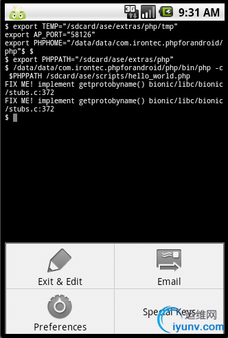

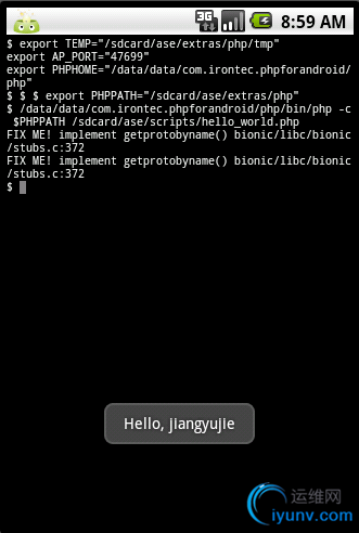

点击其中任何一个程序都可以直接运行。我们点击hello_world.php程序,开始执行程序,弹出一个对话框,我们在里面输入一个字符串。
程序的运行结果将在屏幕上显示。

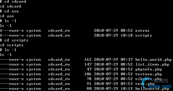

PHP程序放置在sdcard/ase/scripts目录下,我们进入此目录。
其中的文件就是我们刚才看到的PHP示例程序,我们可以用adb pull命令从设备上下载这些文件。

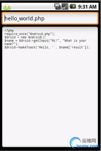

这些文件已经下载在tools目录下了,我们可以打开,查看并编辑这些文件。例如hello_world.php内容如下所示。
<?php
require_once("Android.php");
$droid = new Android();
$name = $droid->getInput("Hi!", "What is your name?");
$droid->makeToast('Hello, ' . $name['result']);

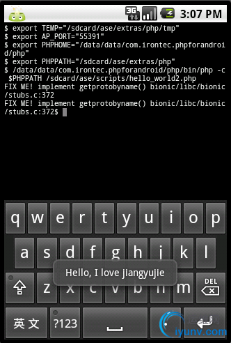

并将文件名修改为hello_world2.php,再使用adb push将此文件上传到设备。
已经可以在ASE的界面里看到hello_world2.php程序了,点击运行。
运行结果如下图所示。

在编辑器模式里输入文件名和代码。
然后即可运行该应用程序。
