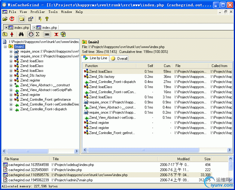

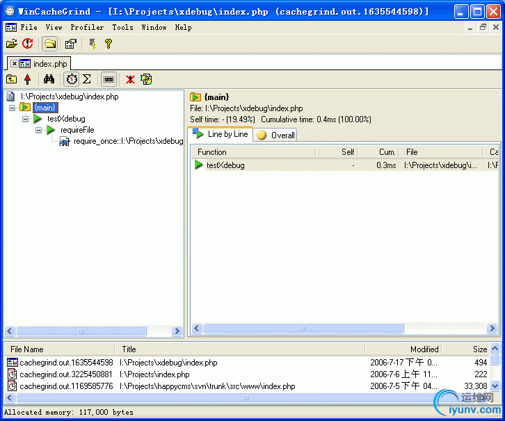

这几行,目的就在于把执行情况的分析文件写入到I:\Projects\xdebug”目录中去(你可以替换成任何你想设定的目录)。如果你执行某段程序后,再打开相应的目录,可以发现生成了一堆文件,例如cachegrind.out.1169585776这种格式命名的文件。这些就是Xdebug生成的分析文件。用编辑器打开你可以看到很多程序运行的相关细节信息,不过很显然这样看太累了,我们需要用图形化的软件来查看。
Windows平台下,可以用WinCacheGrind(wincachegrind.souceforge.net)这个软件来打开这些文件。可以直观漂亮地显示其中内容:
哇,非常漂亮,我们很直观地看到index.php中我们调用了一个函数testXdebug()testXdebug()中又调用了requireFile()函数。这样我们就可以非常方便地查看整个脚本的程序结构。

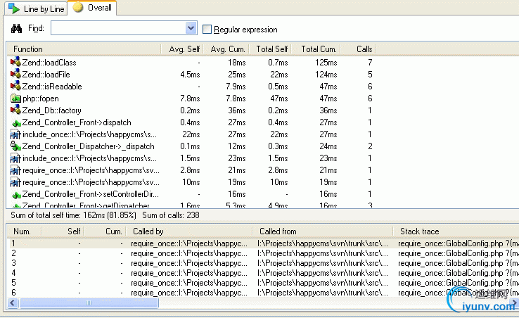

另外,我们还可以看到每个函数被调用的次数及执行所花费的时间!这对于测试程序性能非常有用。
好了,这么一个简单的程序不太能显示出Xdebug+WinCacheGrind的强大,我给出一个稍大点的例子(一个基于Zend FrameworkCMSindex.php):
从上图可以看到:整个程序的结构,每个函数被调用的次数,执行时间都一目了然。
