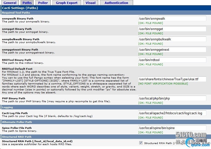

chmod -R 775 rra/ log/ scripts/  #修改cacti目录中的文件执行权限
http://10.0.0.127:8085/cti/install/index.php 通过页面安装cacti
配置时注意执行命令路径是否被找到,如路径不对后续也可以再设置。
