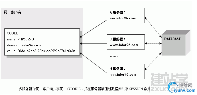

  第一个目标的实现其实很简单,只需要对 COOKIE 的域(domain)进行特殊地设置即可,默认情况下,COOKIE 的域是当前服务器的域名/IP 地址,而域不同的话,各个服务器所设置的 COOKIE 是不能相互访问的,如www.aaa.com 的服务器是不能读写www.bbb.com 服务器设置的 COOKIE 的。这里我们所说的同一网站的服务器有其特殊性,那就是他们同属于同一个一级域,如:aaa.infor96.com
www.infor96.com 都属于域 .infor96.com,那么我们就可以设置 COOKIE 的域为 .infor96.com,这样 aaa.infor96.com、www.infor96.com 等等都可以访问此 COOKIE。PHP 代码中的设置方法如下:
<?php ini_set('session.cookie_domain', '.infor96.com'); ?>
  这样各个服务器共享同一客户端 SESSION ID 的目的就达到了。
  第二个目标的实现可以使用文件共享方式,如 NFS 方式,但设置、操作上有些复杂。我们可以参考先前所说的统一用户系统的方式,即使用数据库来保存 SESSION 数据,这样各个服务器就可以方便地访问同一个数据源,获取相同的 SESSION 数据了。
  解决办法如下图所示:
