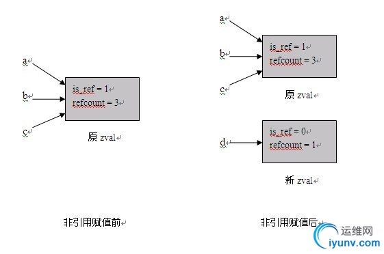

  情况I、看如下PHP代码:
<!--p $a = 1;  $b = &$a;  $c = &$b;  $d = $c;  // 在一堆引用赋值中,插入一个非引用-->
全过程如下所示:
  这段代码的前三句将把a、b和c指向一个zval,其is_ref=1, refcount=3;第四句是个非引用赋值,通常情况下只需要增加引用计数即可,然而目标zval属于引用变量,单纯的增加引用计数显然是错误的, Zend的解决办法是为d单独生成一份zval副本。

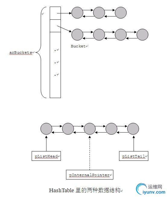

总的来说,Zend的HashTable是一种链表散列,同时也为线性遍历进行了优化,图示如下:
  HashTable中包含两种数据结构,一个链表散列和一个双向链表,前者用于进行快速键-值查询,后者方便线性遍历和排序,一个Bucket同时存在于这两个数据结构中。
