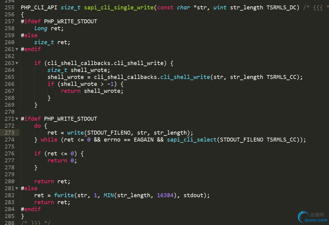

这里的utility_functions里边包含了一些基础的handler,每个sapi接入层自己修改了这里的基础函数指针,例如在命令行模式下,最后调用到了
sapi_cli_single_write:
从源码中,我们看到了最后的写操作就是调用了write/fwrite写入到标准输出流(也即是终端屏幕上)。
