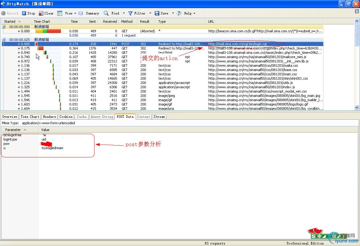

  分析http请求相关信息,我用的是HttpWatch。
  参考php HttpClient说明,很快我写了一段代码,用来尝试登录。尝试了n次,也没有成功。一开始我是直接post的,因为session id是通过cookie传递的,因为没有session信息,所以总是不成功,真土啊,对http协议理解不够深,相当于补课了。问了有此方面经验的同事,他说一般有两种,一种是使用HttpClient,一种是用httpwatch分析后,把cookie值抄下来,然后尝试登录。怎么想第二种方法都是太土了,但第一种方式又实现不了。

  我通过取回内容title中的值来判断是否登录成功,并把这些配置到数据库中。下面是我的数据库模型图:
