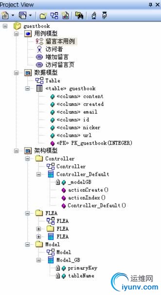

  首先,我们来看看最终的项目结构图
  可以看到我们有三个根模型:用例模型、数据模型、架构模型。我们主要的开发工作,其实就是完善三个根模型里面的东东。

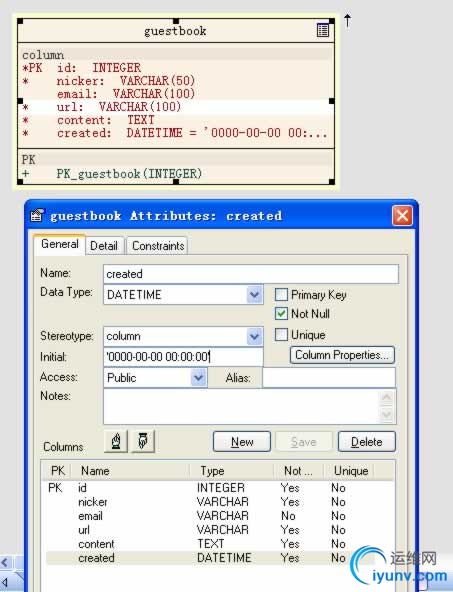

  第二步,我们来建数据表,也就是完善数据模型。
  用EA建数据表也是很方便的,也就是构造名为table的特殊类。
  相当于,这个特殊类的属性,就是我们数据表的列名,它的方法,就是我们的表管理,或者primaryKey的表示。
  我们完全可以把它当做phpMyAdmin里面的建表一样用。我们会发现其实它跟建一个普通类没有分别。
  但是,我们的EA建表是很好处的哦:它可以直接生成建表的SQL语句。

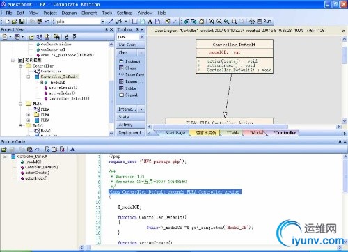

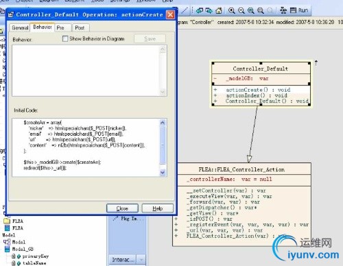

第四步,我们根据用例图,写Controller_Default类的内容
  其实就是填写好Controller_Default类的所有方法和属性。
  而且Controller_Default类都是继承FLEA_Contrller_Action的,
  我们把FLEA_Contrller_Action类从已经导入的FLEA文件夹中直接拉到Contrller包的类图里。
  让我们的Controller_Default可以继承它。
  另外,上图中,在Controller_Default的一些方法里,我们可以先初始化一些代码进去--老实说,这样做,我们都不用再写其他代码了。。
  如果是其他的项目,我们需要继续完成其他的Controller类的方法和属性。本例就只有一个。

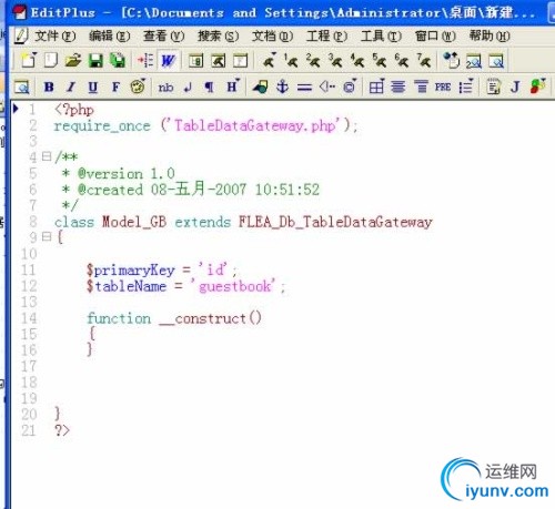

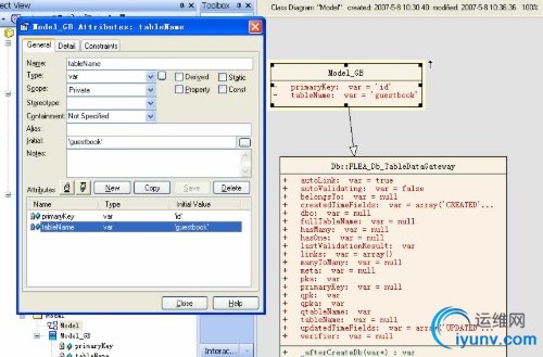

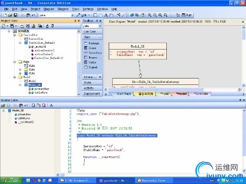

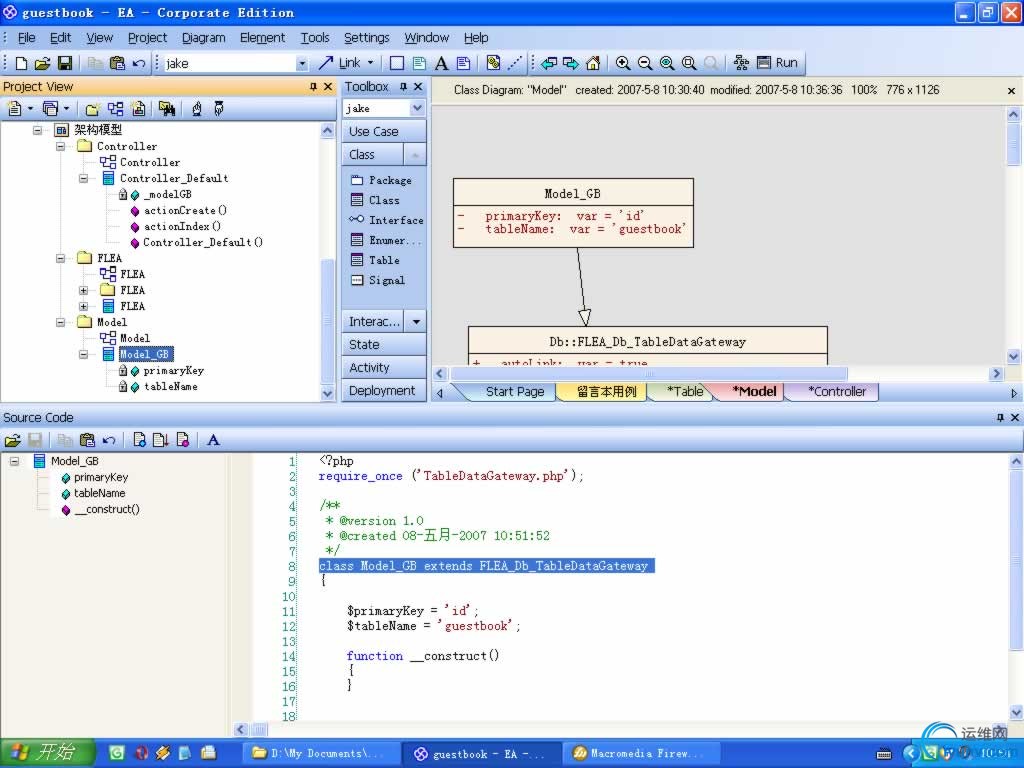

  第五步,我们根据数据表图,写Model_GB的内容,也就是填写好Model_GB的属性和方法
  FleaPHP的方便在这里就可以看到了:每一张数据表对应一个Model类(好好体会哦!)。
  我们可以非常简单按照这个思路来设计。
  而且同样,我们也在tableName和primaryKey两个属性里,写上我们的初始化代码,那么最后生成的Model类PHP文件,根本就不用再写代码了。

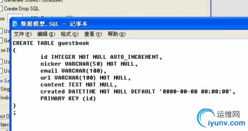

  第六步,我们可以开始做系统了。
  先由数据模型生成SQL建表语句,然后再导入到phpMyAdmin就行。
  效果是:

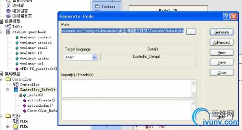

第七步,我们生成Controller_Default代码,
  请注意路径和文件名(那个文件名是Default.php,里面的类名是Controller_Default)

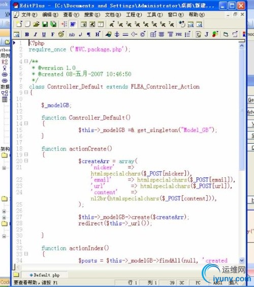

  效果是:
  我们很高兴发现,基本上在Controller_Default里面要写的都写好了。
  我们只要改require_once成Flea的LoadClass就可以。
  也就是按照FleaPHP就一些方式去改一点点就OK了。

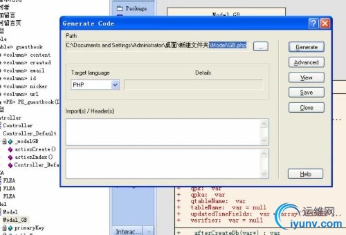

  第八步,我们生成Model_GB代码
  也要注意路径和文件名(文件名是GB.php,里面的类名是Model_GB)
  效果是:
  同Controller_Default,我们的Model_GB也要小改一下,然后我们的Model_GB也可以了。

  另外看看,我们生成的代码,也可以直接到EA里面去编辑。那会更方便。
  编辑Controller_Default代码
  编辑Model_GB代码
