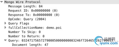

那什么时候 PHP 会对 MongoDB 发起 find 的网络请求呢,是在 MongoCursor 调用 getNext 方法的时候。比如我们在上面代码的基础上,再执行 sort 和 getNext 两个方法:
$cursor->sort( array( 'name' => 1 ) );
$result = $cursor->getNext();
这时候第二行代码就会触发 find 的网络请求,具体请求的内容如下图,下图是对这次请求的二进制协议进行解析后的数据结构展示:
从上面图中我们可以看到,Number to Return 字段是0,MongoDB 协议里0表示不做限制,获取全部数据。所以这一次的 find 操作会把所有这个 collection 中的所有数据都拿到。而我们调用一次 getNext 实际上只拿到一条数据。那是不是说我们每调一次 getNext,PHP 就会进行一次网络请求获取一条数据呢?结果当然是否定的,这样效率未免也太低了。那好,那是不是 PHP 在第一次调用 getNext 就把所有数据拿回来,存在内存中,然后后续的 getNext 调用都在本地内存里取就行了呢?结果还是否定的,这样数据量大点 PHP 就容易被暴菊了吧。

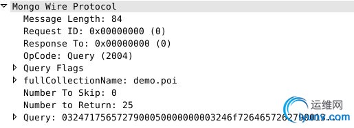

上面我们说了,MongoDB 默认的 batchSize 是101条,这个条数实际上我们可以通过客户端来设定的。在 PHP 中,通过 batchSize 函数来进行设置。比如我们用下面命令设定 batchSize 为25:
$cursor = $collection->find()->sort( array( 'name' => 1 ) );
$cursor->batchSize(25);
上面代码调用了一次 getNext,按上面讲到的,会一次性批量取N条数据回客户端。上面代码运行时产生的网络请求如下:
我们可以看到,Number to Return被设置为了25。

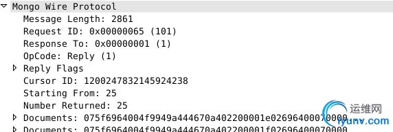

如果我们再循环执行getNext函数25次,加上上面代码一共执行26次,那么因为第一次只返回了25条记录,所以第26次调用getNext函数时会再一次触发网络请求。请求体如下:
由于我们设定了 batchSize 为25,所以这一次要求返回的也只有25条。服务端返回的数据也就只有25条。

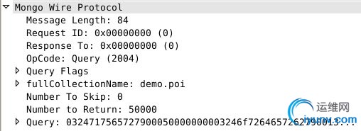

比如下面代码,我们通过设置 limit 查询前50000条记录:
$cursor = $c->find()->sort( array( 'name' => 1 ) );
$cursor->limit( 50000 );
$res = $cursor->getNext();
上面代码会发出下面的请求

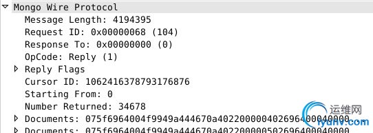

我们看到,要求返回的数目是50000条,那么MongoDB服务器是不是就乖乖返回50000条数据了呢。让我们直接来看一下具体的返回数据包
很遗憾,MongoDB 服务端只返回了34678条,而不是我们理想中的50000条,其实原因也很简单,从 Message Length 的值就能看出来,因为目前请求包已经达到4M大小了,这个上限无法逾越。所以只能返回34678条数据了。
