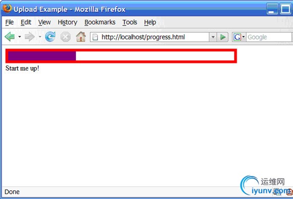

  现在已经准备好开始构建实际的进度条。为了简单起见,脚本将使用 CSS 创建一个用于模拟进度条并可以使用 JavaScript 进行控制的 div,如清单 4 所示:
清单 4. 主文件 progress.php
<html>
<head><title>Upload Example</title></head>
<body>
<script type="text/javascript">
var counter = 0;
function startProgress(){
document.getElementById("progressouter").style.display="block";
fire();
function fire(){
if (counter < 101){
document.getElementById("progressinner").style.width =
counter+"%";
counter++;
setTimeout("fire()",100);
</script>
<div id="progressouter" style=
"width: 500px; height: 20px; border: 6px solid red; display:none;">
<div id="progressinner" style=
"position: relative; height: 20px; background-color: purple; width: 0%; ">
</div>
</div>
<span >Start me up!</span>
</body>
</html>
  此页面包含了两个嵌套的 div
元素,外面的那个用作边框。脚本将调整内部 div
相对于边框的大小以显示进度。当用户单击 Start me up!
文本时,startProgress()
脚本将调用 fire()
函数。该函数将检查计数器的值,并且如果该值尚未超过 100,就把内部 div
设为外部 div
宽度的该百分比值。然后它将增加计数器的值并告诉浏览器每十分之一秒就执行一次全部上述过程。
  结果将与图 2 非常相似:
图 2. 进度条脚本
