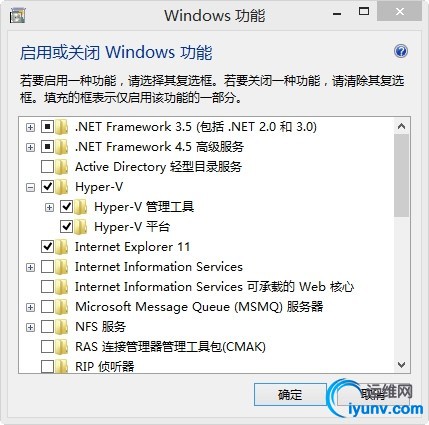

考虑到工作的便利条件,那就直接在Windows 8.1的Hyper-V上运行Boot2Docker的测试环境好了,boot2docker引导的ISO文件可以通过https://github.com/steeve/boot2docker/releases下载 ,创建虚拟机从ISO文件引导,注意启动以后如果需要持久化磁盘,则需要通过修改Hyper-V中虚拟机磁盘设置,建议测试环境可以设置为动态磁盘,具体方法可以参考这个外国兄弟的博文。在虚拟机中将boot2docker的网络连接配置到连接外网的虚拟交换机上,这样Docker环境才可以通过外部URL pull/push 容器映像文件。设置完成后启动boot2docker环境,可以通过两种方式连接Docker,一种直接通过Hyper-V的虚拟机控制台,还有一种是远程管理方式,可以通过SSH连接到boot2docker虚拟机;像Windows 8.1环境内置了Powershell, 如果本地安装了github客户端,集成了poshgit工具那么可以直接通过Powershell使用ssh docker@连接,注意默认的连接credential是docker/tcuser。

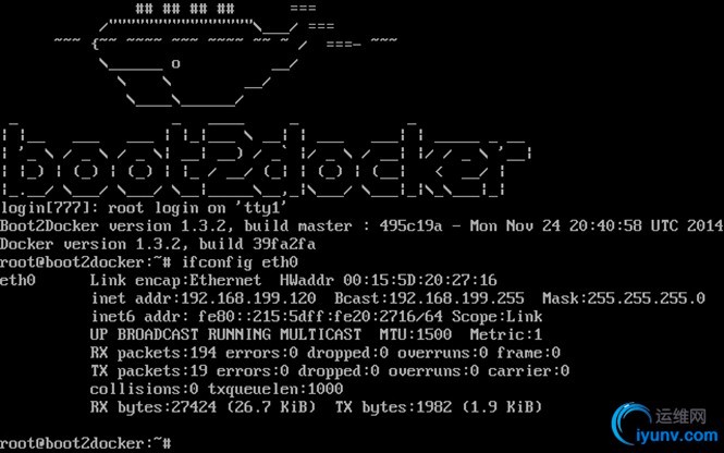

虚拟机控制台管理并查看当前boot2docker外部网络IP用于外部连接,

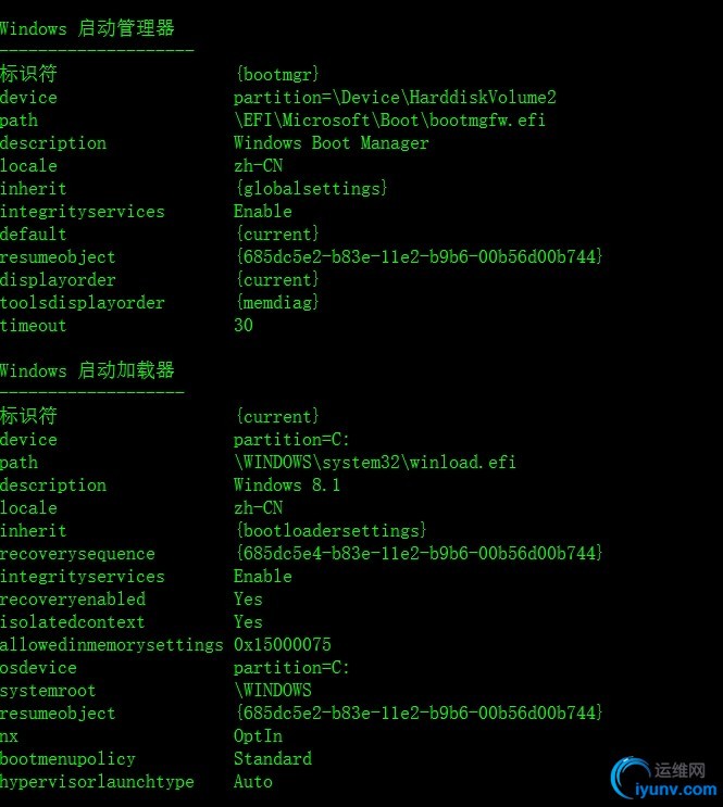

查看当前启动配置, 已管理员身份启动cmd控制台,运行bcdedit,显示当前引导环境中 hypervisorlaunchtype = auto
复制当前配置引导项并创建新的选项,
Bcdedit /copy {current} /d "Windows 8.1 without Hyper-V"
修改新添加的启动配置项设置hypervisorlaunchtype 为关闭状态,
Bcdedit /set {新创建的配置选项ID} hypervisorlaunchtype off
重新启动就可以正常引导Virtualbox环境下的boot2docker容器了。
