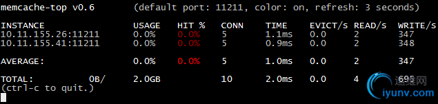

如果不方便搭建PHP服务,可以使用Perl脚本memcache-top
修改@default_instances或使用--instances参数:
Shell代码
  • perl memcache-top-v0.6 --instances 10.11.155.26 10.11.155.41
