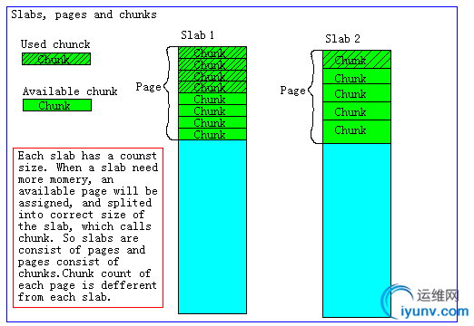

Slab的内存分配。
Memcached在启动时通过-m指定最大使用内存,但是这个不会一启动就占用,是随着需要逐步分配给各slab的。
         如果一个新的缓存数据要被存放,memcached首先选择一个合适的slab,然后查看该slab是否还有空闲的chunk,如果有则直接存放进去;如 果没有则要进行申请。slab申请内存时以page为单位,所以在放入第一个数据,无论大小为多少,都会有1M大小的page被分配给该slab。申请到 page后,slab会将这个page的内存按chunk的大小进行切分,这样就变成了一个chunk的数组,在从这个chunk数组中选择一个用于存储 数据。如下图,slab 1和slab 2都分配了一个page,并按各自的大小切分成chunk数组。
