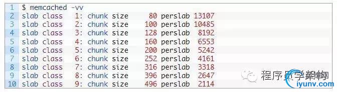

最 小的块大小从80字节开始,并且块大小的增长使用参数1.25(往上进位直到达到下一个2的整数幂大小)。因此,80字节之后下一个最小的块大小为 100,依次类推;你可以增加"-vv"参数在mecache启动时来观察它。你也可以通过-f来设置增长参数(译注:改变1.25的值)以及使用-s来 设置块的初始化大小;但是,除非你非常明确需要这样做,否则不要改变初始参数值。
你 实际上看到的是slab类的数量、slab内块的大小以及有多少块(很显然:块越大,块的数量就越少)。Memcache会为每个slab类初始化一个 page,其他页保持空闲(如果slab类需要一个页,就指定一个)。memcache已经对内存做了分区之后就可以往slab中增加数据了。假设我有一 个105字节大小的对象(这包括memcache的开销,所以能存储在memcache中的数据会比实际少一些),memcache就会知道该对象应该使 用slab类3中块来存储该对象,因为slab类3的大小适合105字节的对象,也就是说我们有128-105=23字节的内存未被使用,而这23字节的 内存也不能被用来做其他的事。那个块被标记为已使用,这就是那个对象。这是我们使用slab分配器需要付出的代价,但是内存却不会有碎片。实际上,这是速 度和内存浪费之间的权衡。
