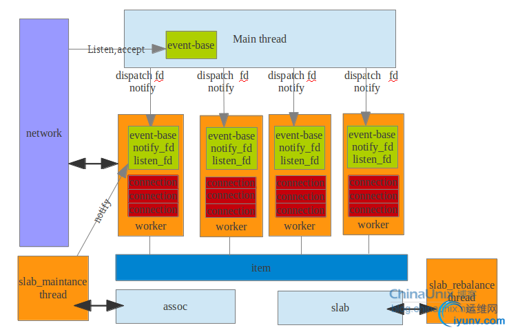

  memcache使用多线程模型程序,使用libevent事件模型,与nginx类似,由一个主线程和多个worker线程组成。
1,主线程初始化。
  memcache的主线程主要进行在监听套接字上注册事件监听网络中客户端的连接及处理和worker的初始化的工作。
DSC0000.jpg     首先初始化主线程的libevent实例,然后初始化所有worker线程,并为每个worker建立通知的管道用于主线程与worker之间的通信,然后每个worker线程都会注册管道可读的libevent事件,再为每个worker建立自己的CQ队列用于存放主线程分配的客户端连接,最后启动所有worker线程,并在监听套接字上箭筒客户端连接的事件,启动主线程的循环监听。同时每个worker启动后也会进入循环监听。

3,事件处理
  示意图如下图
     当主线程监听套接字事件触发时,会将新的CQ_ITEM写入到worker的CQ队列,同时向管道写入触发worker在管道注册的读事件,通知worker,然后worker将新的客户端连接进行libevent事件注册,指定由该worker线程处理。
  worker线程拿到了这个连接之后,就应该是分配给这个连接一个结构体,包括这个连接所有的状态,都写buf等,这个结构体就是conn,然后这个worker线程会在它自己的event_base加入对这个新的连接的事件的监听。上面也说过了worker的event_base有两套处理逻辑,一个对notify_ receive_fd的,还有一套是对新连接的。这个notify_ receive_fd的处理逻辑就是处理2个事件,一个是建立连接,一个是改变锁的粒度。
