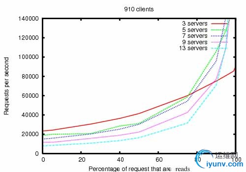

三、性能
在读操作比写操作频繁的应用中,zookeeper性能更佳(写操作涉及到所有server的同步)。分布式应用中,通常情况下读操作比写操作频繁。
测试条件:
Zookeeper版本: ZooKeeper release 3.2
主机:双核2Ghz Xeon处理器
磁盘:SATA 15K RPM
部署方式:其中一个磁盘作为zookeeper事务日志专用设备,快照写入到操作系统磁盘。
测试方式:写操作和读操作数据大小1K;大约30台服务器模拟客户端;zookeeper集群设置为领导者不接受客户端的连接。

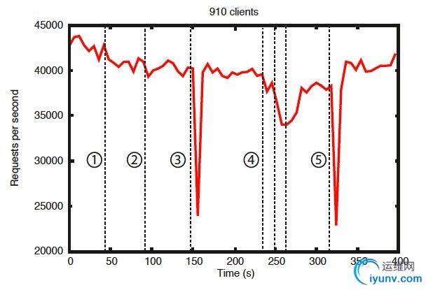

四、可靠性
常规配置:同上
集群规模:7台主机组成
写操作占所有操作的30%(请求里面有30%是要求写数据的)
测试步骤:
      Failure and recovery of a follower 重启一个follower
      Failure and recovery of a different follower 重启另外一个不同的follower
      Failure of the leader 挂掉Leader
      Failure and recovery of two followers 同时重启两个follower
      Failure of another leader 挂掉另外一个Leader(重新选举出来的那个)
从图中可以得出几个重要的点:
1、如果跟随者宕机并很快恢复,zookeeper能够维持一个很高的吞吐量。
2Leader选举算法可以保证系统快速恢复以阻止吞吐量的大幅下降。上图中zookeeper花费不到200ms选举一个新的Leader
3、一旦跟随者开始处理请求,zookeeper能够重新提高吞吐量。
