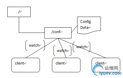

  (1)  配置管理
集中式的配置管理在应用集群中是非常常见的,一般商业公司内部都会实现一套集中的配置管理中心,应对不同的应用集群对于共享各自配置的需求,并且在配置变更时能够通知到集群中的每一个机器。
Zookeeper 很容易实现这种集中式的配置管理,比如将 APP1 的所有配置配置到 /APP1 znode 下, APP1 所有机器一启动就对 /APP1 这个节点进行监控 (zk.exist( "/APP1" ,true)), 并且实现回调方法 Watcher ,那么在 zookeeper 上 /APP1 znode 节点下数据发生变化的时候,每个机器都会收到通知, Watcher 方法将会被执行,那么应用再取下数据即可 (zk.getData( "/APP1",false,null ));
以上这个例子只是简单的粗颗粒度配置监控,细颗粒度的数据可以进行分层级监控,这一切都是可以设计和控制的。

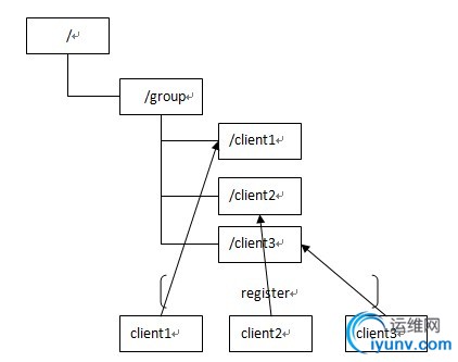

(2) 集群管理
应用集群中,我们常常需要让每一个机器知道集群中(或依赖的其他某一个集群)哪些机器是活着的,并且在集群机器因为宕机,网络断链等原因能够不在人工介入的情况下迅速通知到每一个机器。
Zookeeper 同样很容易实现这个功能,比如我在 zookeeper 服务器端有一个 znode 叫 /APP1SERVERS, 那么集群中每一个机器启动的时候都去这个节点下创建一个 EPHEMERAL 类型的节点,比如 server1 创建 /APP1SERVERS/SERVER1( 可以使用 ip, 保证不重复 ) , server2 创建 /APP1SERVERS/SERVER2 ,然后 SERVER1 和 SERVER2 都 watch /APP1SERVERS 这个父节点,那么也就是这个父节点下数据或者子节点变化都会通知对该节点进行 watch 的客户端。因为 EPHEMERAL 类型节点有一个很重要的特性,就是客户端和服务器端连接断掉或者 session 过期就会使节点消失,那么在某一个机器挂掉或者断链的时候,其对应的节点就会消失,然后集群中所有对 /APP1SERVERS 进行 watch 的客户端都会收到通知,然后取得最新列表即可。
另外有一个应用场景就是集群选 master, 一旦 master 挂掉能够马上能从 slave 中选出一个 master, 实现步骤和前者一样,只是机器在启动的时候在 APP1SERVERS 创建的节点类型变为 EPHEMERAL_SEQUENTIAL 类型,这样每个节点会自动被编号,例如
DSC0001.gif zk.create( " /testRootPath/testChildPath1 " , " 1 " .getBytes(), Ids.OPEN_ACL_UNSAFE,CreateMode.EPHEMERAL_SEQUENTIAL);
zk.create(
" /testRootPath/testChildPath2 " , " 2 " .getBytes(), Ids.OPEN_ACL_UNSAFE,CreateMode.EPHEMERAL_SEQUENTIAL);
zk.create(
" /testRootPath/testChildPath3 " , " 3 " .getBytes(), Ids.OPEN_ACL_UNSAFE,CreateMode.EPHEMERAL_SEQUENTIAL);
//  创建一个子目录节点
zk.create( " /testRootPath/testChildPath4 " , " 4 " .getBytes(), Ids.OPEN_ACL_UNSAFE,CreateMode.EPHEMERAL_SEQUENTIAL);
System.out.println(zk.getChildren(
" /testRootPath " false ));
  打印结果: [testChildPath10000000000, testChildPath20000000001, testChildPath40000000003, testChildPath30000000002]
zk.create( " /testRootPath " " testRootData " .getBytes(),Ids.OPEN_ACL_UNSAFE, CreateMode.PERSISTENT);
//  创建一个子目录节点
zk.create( " /testRootPath/testChildPath1 " , " 1 " .getBytes(), Ids.OPEN_ACL_UNSAFE,CreateMode.EPHEMERAL);
zk.create(
" /testRootPath/testChildPath2 " , " 2 " .getBytes(), Ids.OPEN_ACL_UNSAFE,CreateMode.EPHEMERAL);
zk.create(
" /testRootPath/testChildPath3 " , " 3 " .getBytes(), Ids.OPEN_ACL_UNSAFE,CreateMode.EPHEMERAL);
//  创建一个子目录节点
zk.create( " /testRootPath/testChildPath4 " , " 4 " .getBytes(), Ids.OPEN_ACL_UNSAFE,CreateMode.EPHEMERAL);
打印结果: [testChildPath2, testChildPath1, testChildPath4, testChildPath3]
我们默认规定编号最小的为 master, 所以当我们对 /APP1SERVERS 节点做监控的时候,得到服务器列表,只要所有集群机器逻辑认为最小编号节点为 master ,那么 master 就被选出,而这个 master 宕机的时候,相应的 znode 会消失,然后新的服务器列表就被推送到客户端,然后每个节点逻辑认为最小编号节点为 master ,这样就做到动态 master 选举。
