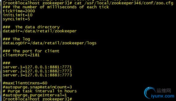

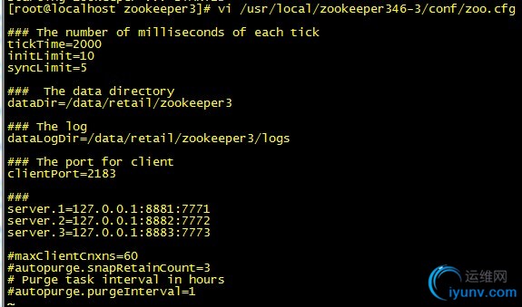

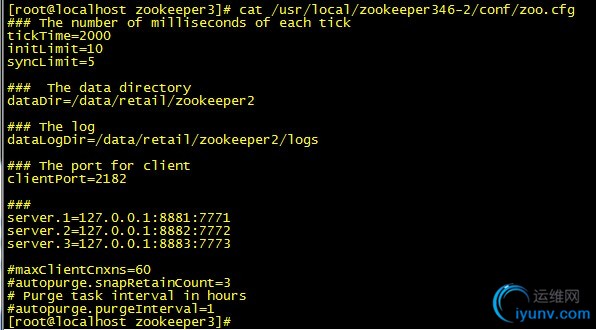

下面给我的单机3个伪集群的案例:
(1).分别在三台机器上安装好zookeeper,最好是同版本的。
   直接cp三个即可,做一下标记,便于区分。
(2).修改配置文件如下
vi conf/zoo.cfg
下面分别是三个节点的配置文件样本
注意:其中
data目录和server地址需改成你真实部署机器的信息
(3).增加myid文件
并在data目录下放置myid文件:(上面zoo.cfg中的dataDir)
#cd /data/retail/zookeeper/
vi myid
myid指明自己的id,对应上面zoo.cfgserver.后的数字,第一台的内容为1,第二台的内容为2,依次类推。
