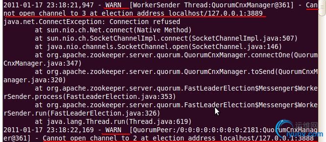

在集群伪分布模式下,我们只有一台机器,但是要运行三个 ZooKeeper 服务实例。此时,如果再使用上述命令式肯定行不通的。这里,我们通过下面三条命能够令来运行 ZooKeeper系列之三:ZooKeeper的安装 中 我们配置的 ZooKeeper 服务。如下所示:
zkServer.sh start zoo1.cfg
zkServer.sh start zoo2.cfg
zkServer.sh start zoo3.cfg
在运行完第一条命令之后,读者将会发现一些系统错误提示(我在安装之后没有发现这条错误信息,可能是安装linux系统的问题,具体出在哪方面,不是太清楚),如下图 1 所示:
图 1 :集群伪分布异常提示
产生如上图所示的异常信息是由于 ZooKeeper 服务的每个实例都拥有全局的配置信息,它们在启动的时候需要随时地进行 Leader 选举操作(此部分内容下面将会详细讲述)。此时第一个启动的 Zookeeper 需要和另外两个 ZooKeeper 实例进行通信。但是,另外两个 ZooKeeper 实例还没有启动起来,因此将会产生上述所示的异常信息。
我们直接将其忽略即可,因为当把图示中的“ 2 号”和“ 3 号” ZooKeeper 实例启动起来之后,相应的异常信息就回自然而然地消失。
