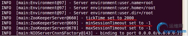

最小的会话超时时间以及最大的会话超时时间。其中,最小的会话超时时间默认情况下为 2 倍的 tickTme 时间,最大的会话超时时间默认情况下为 20 倍的会话超时时间。在启动时,系统会显示相应信息,见下图 2 所示,默认会话超时时间:
图2 :默认会话超时时间
从上图中可以看书, minSessionTimeout 以及 maxSessionTimeout 的值均为 -1 ,现在我们来设置系统的最小会话超时时间以及最大会话超时时间,如下所示:
#set minSessionTimeout
minSessionTimeout=1000
#set maxSessionTImeout
maxSessionTimeout=10000
在配置 minSessionTmeout 以及 maxSessionTimeout 的值的时候需要注意,如果将此值设置的太小的话,那么会话很可能刚刚建立便由于超时而不得不退出。一般情况下,不能将此值设置的比 tickTime 的值还小。
