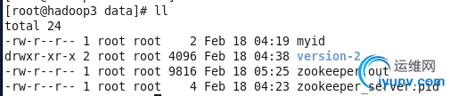

6.1 zoo.cfg 配置的dataDir,此目录存放myid+zk的节点数据信息+zookeeper.out, 如下图:
