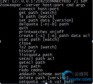

接下来就可以使用了,我们可以先通过 zookeeper自带的客户端交互程序来简单感受下zookeeper到底做一些什么事情。进入zookeeper-3.4.6/bin3server中任意一个)下,./zkCli.sh –server 127.0.0.1:2181,我连的是开着2181端口的机器。
  那么,首先我们随便打个命令,因为zookeeper不认识,他会给出命令的help,如下图
ls(查看当前节点数据),
ls2(查看当前节点数据并能看到更新次数等数据) ,
create(创建一个节点) ,
get(得到一个节点,包含数据和更新次数等数据),
set(修改节点)
delete(删除一个节点)
通过上述命令实践,我们可以发现,zookeeper使用了一个类似文件系统的树结构,数据可以挂在某个节点上,可以对这个节点进行删改。另外我们还发现,当改动一个节点的时候,集群中活着的机器都会更新到一致的数据。

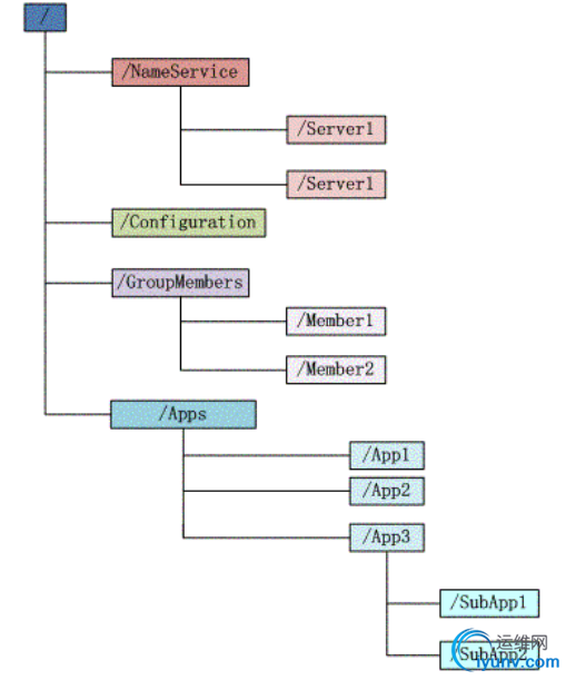

数据模型
  Zookeeper 会维护一个具有层次关系的数据结构,它非常类似于一个标准的文件系统,如图 1 所示:
  Zookeeper 这种数据结构有如下这些特点:
  • 每个子目录项如 NameService 都被称作为 znode,这个 znode 是被它所在的路径唯一标识,如 Server1 这个 znode 的标识为 /NameService/Server1
  • znode 可以有子节点目录,并且每个 znode 可以存储数据,注意 EPHEMERAL 类型的目录节点不能有子节点目录
  • znode 是有版本的,每个 znode 中存储的数据可以有多个版本,也就是一个访问路径中可以存储多份数据
  • znode 可以是临时节点,一旦创建这个 znode 的客户端与服务器失去联系,这个 znode 也将自动删除,Zookeeper 的客户端和服务器通信采用长连接方式,每个客户端和服务器通过心跳来保持连接,这个连接状态称为 session,如果 znode 是临时节点,这个 session 失效,znode 也就删除了
  • znode 的目录名可以自动编号,如 App1 已经存在,再创建的话,将会自动命名为 App2
  • znode 可以被监控,包括这个目录节点中存储的数据的修改,子节点目录的变化等,一旦变化可以通知设置监控的客户端,这个是 Zookeeper 的核心特性,Zookeeper 的很多功能都是基于这个特性实现的。
