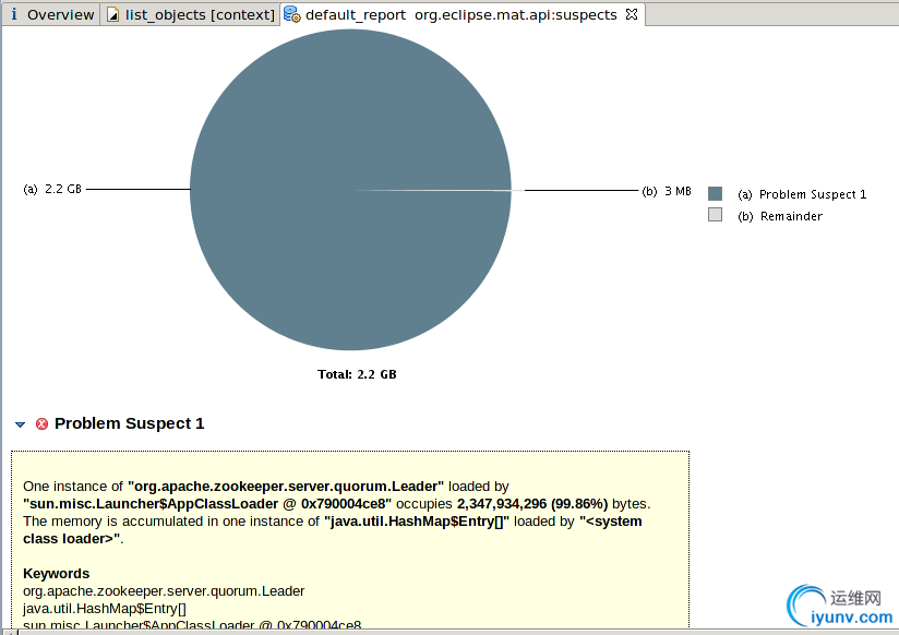

  设置了jvm参数,收集了一下OOM导致jvm crash之后的日志文件进行分析
-XX:+HeapDumpOnOutOfMemoryError

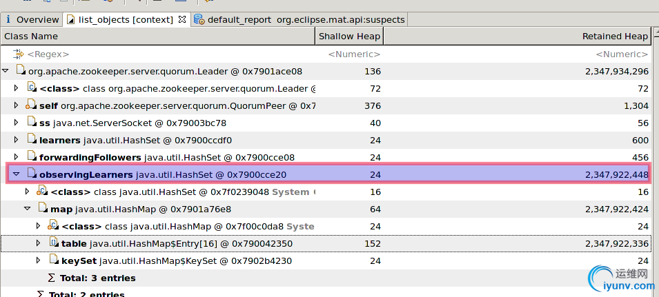

leak分析:
从leak分析来看,比较明显,99%的内存都被Leader类的observingLearners给吃光了,所以重点就可以落在zookeeper observer的使用上了。

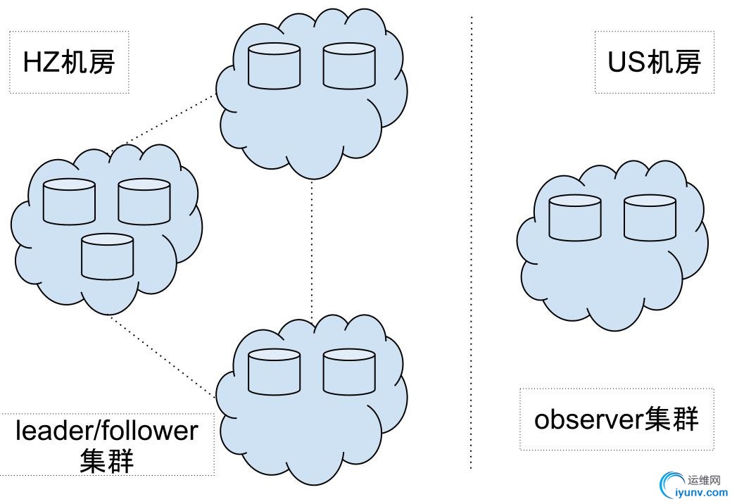

  在我之前的文章中,zookeeper项目使用几点小结,有描述在项目中使用observer的情况:
  从图中可以看出:
  1.  整个zookeeper大集群有2部分组成,杭州的一个leader/follower集群  +  美国的一个observer集群
  2.  为保证可用性,杭州集群的机器分别部署在3个机房中,(满足任意机房AB, 机房A+机房B  >  机房A+机房B+机房C/2),最小的部署结构为3+2+2机器,这样可以确保,任何一个机房挂了,都可以保证整个zookeeper集群的可用性
