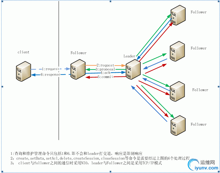

  Zookeeper的通信架构
  在Zookeeper整个系统中,有3中角色的服务,client、Follower、leader。其中client负责发起应用的请求,Follower接受client发起的请求,参与事务的确认过程,在leader crash后的leader选择。而leader主要承担事务的协调,当然leader也可以承担接收客户请求的功能,为了方便描述,后面的描述都是client与Follower之间的通信,如果Zookeeper的配置支持leader接收client的请求,client与leader的通信跟client与Follower的通信模式完全一样。Follower与leader之间的角色可能在某一时刻进行转换。一个Follower在leader crash掉以后可能被集群(Quorum)的Follower选举为leader。而一个leader在crash后,再次加入集群(Quorum)将作为Follower角色存在。在一个集群(Quorum)中,除了在选举leader的过程中没有Follower和leader的区分外,其他任何时刻都只有1个leader和多个Follower。Client、Follower和leader之间的通信架构如下:

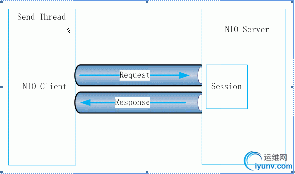

  Client与Follower之间
为了使客户端具有较高的吞吐量,Client与Follower之间采用NIO的通信方式。当client需要与Zookeeper service打交道时,首先读取配置文件确定集群内的所有server列表,按照一定的load balance算法选取一个Follower作为一个通信目标。这样client和Follower之间就有了一条由NIO模式构成的通信通道。这条通道会一直保持到client关闭session或者因为client或Follower任一方因某种原因异常中断通信连接。正常情况下, client与Follower在没有请求发起的时候都有心跳检测。
 Follower与leader之间
Follower与leader之间的通信主要是因为Follower接收到像(create, delete, setData, setACL, createSession,closeSession, sync)这样一些需要让leader来协调最终结果的命令,将会导致Follower与leader之间产生通信。由于leader与Follower之间的关系式一对多的关系,非常适合client/server模式,因此他们之间是采用c/s模式,由leader创建一个socket server,监听各Follower的协调请求。
 集群在选择leader过程中
由于在选择leader过程中没有leader,在集群中的任何一个成员都需要与其他所有成员进行通信,当集群的成员变得很大时,这个通信量是很大的。选择leader的过程发生在Zookeeper系统刚刚启动或者是leader失去联系后,选择leader过程中将不能处理用户的请求,为了提高系统的可用性,一定要尽量减少这个过程的时间。选择哪种方式让他们可用快速得到选择结果呢?Zookeeper在这个过程中采用了策略模式,可用动态插入选择leader的算法。系统默认提供了3种选择算法,AuthFastLeaderElectionFastLeaderElectionLeaderElection。其中AuthFastLeaderElectionLeaderElection采用UDP模式进行通信,而FastLeaderElection仍然采用tcp/ip模式。在Zookeeper新的版本中,新增了一个learner角色,减少选择leader的参与人数。使得选择过程更快。一般说来Zookeeper leader的选择过程都非常快,通常<200ms

Session创建
任何客户端的业务请求都是基于session存在的前提下。Session是维持client与Follower之间的一条通信通道,并维持他们之间从创建开始后的所有状态。当启动一个Zookeeper client的时候,首先按照一定的算法查找出follower, 然后与Follower建立起NIO连接。当连接建立好后,发送create session的命令,让server端为该连接创建一个维护该连接状态的对象session。当server收到create session命令,先从本地的session列表中查找看是否已经存在有相同sessionId,则关闭原session重新创建新的session。创建session的过程将需要发送到Leader,再由leader通知其他follower,大部分Follower都将此操作记录到本地日志再通知leader后,leader发送commit命令给所有Follower,连接客户端的Follower返回创建成功的session响应。Leader与Follower之间的协调过程将在后面的做详细讲解。当客户端成功创建好session后,其他的业务命令就可以正常处理了。

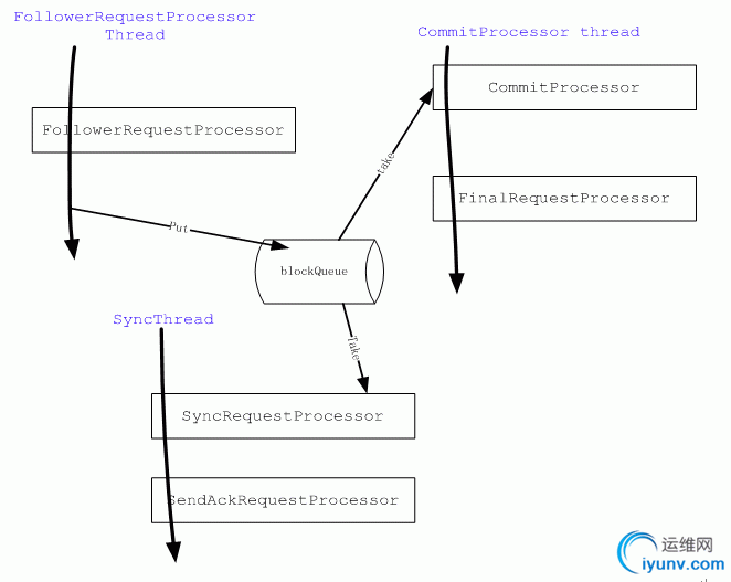

zookeeperserver端的业务处理-processor链
  <!--EndFragment-->
Zookeeper通过链式的processor来处理业务请求,每个processor负责处理特定的功能。不同的Zookeeper角色的服务器processor链是不一样的,以下分别介绍standalone Zookeeper server, leader和Follower不同的processor链。
Zookeeper中的processor
1.   AckRequestProcessor:leader从向Follower发送proposal后,Follower将发送一个Ack响应,leader收到Ack响应后,将会调用这个Processor进行处理。它主要负责检查请求是否已经达到了多数Follower的确认,如果满足条件,则提交commitProcessor进行commit处理
2.   CommitProcessor:从commited队列中处理已经由leader协调好并commit的请求或者从请求队列中取出那些无需leader协调的请求进行下一步处理。
3.   FinalRequestProcessor:任何请求的处理都需要经过这个processor,这是请求处理的最后一个Processor,主要负责根据不同的请求包装不同的类型的响应包。当然Followerleader之间协调后的请求由于没有client连接,将不需要发送响应(代码体现在if (request.cnxn ==null) {return;})。
4.   FollowerRequestProcessorFollower processor链上的第一个,主要负责将修改请求和同步请求发往leader进行协调。
5.   PrepRequestProcessor:在leaderstandaloneserver上作为第一Processor,主要作用对于所有的修改命令生成changelog
6.   ProposalRequestProcessorleader用来将请求包装为proposalFollower请求确认。
7.   SendAckRequestProcessorFollower用来向leader发送Ack响应的处理。
8.   SyncRequestProcessor:负责将已经commit的事务写到事务日志以及take snapshot.
9.   ToBeAppliedRequestProcessor:负责将tobeApplied队列的中request转移到下一个请求进行处理。
