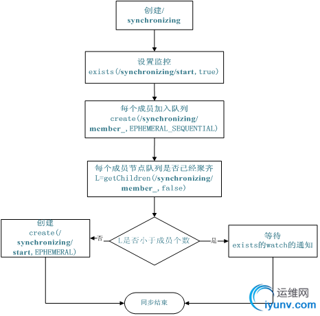

创建一个父目录/synchronizing,每个成员都监控标志(SetWatch)位目录/synchronizing/start是否存在,然后每个成员都加入这个队列,加入队列的方式就是创建/synchronizing/member_i的临时目录节点,然后每个成员获取/synchronizing目录的所有目录节点,也就是member_i。判断i的值是否已经是成员的个数,如果小于成员个数等待/synchronizing/start的出现,如果已经相等就创建/synchronizing/start。
用下面的流程图更容易理解:
图5.同步队列流程图
