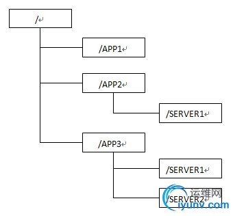

zookeeper的数据模型
在简单使用了zookeeper之后,我们发现其数据模型有些像操作系统的文件结构,结构如下图所示
(1)     每个节点在zookeeper中叫做znode,并且其有一个唯一的路径标识,如/SERVER2节点的标识就为/APP3/SERVER2
(2)     Znode可以有子znode,并且znode里可以存数据,但是EPHEMERAL类型的节点不能有子节点
(3)     Znode中的数据可以有多个版本,比如某一个路径下存有多个数据版本,那么查询这个路径下的数据就需要带上版本。
(4)     znode 可以是临时节点,一旦创建这个 znode 的客户端与服务器失去联系,这个 znode 也将自动删除,Zookeeper 的客户端和服务器通信采用长连接方式,每个客户端和  服务器通过心跳来保持连接,这个连接状态称为 session,如果 znode 是临时节点,这个 session 失效,znode 也就删除了
(5)     znode 的目录名可以自动编号,如 App1 已经存在,再创建的话,将会自动命名为 App2
(6)     znode 可以被监控,包括这个目录节点中存储的数据的修改,子节点目录的变化等,一旦变化可以通知设置监控的客户端,这个功能是zookeeper对于应用最重要的特性,通过这个特性可以实现的功能包括配置的集中管理,集群管理,分布式锁等等。
