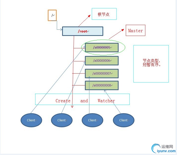

使用zookeeper来完成分布式锁的步骤如下:
序号内容
1创建一个持久znode
2多个程序并发的去zk服务上,创建一个短暂有时序性的节点路径。
3各个节点监听,比它小的里面,最大的节点的动态。
4如果发现,比它小的里面,最大的节点发生锁释放或退出,就自动接替为独占锁
5没发生改变的节点,继续重复步骤,2,3,4
拓扑图如下所示:
注意上图中的master指的就是,获取锁的实例,这其实跟集群环境里只能有一个master的道理一样。
