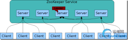

      Zookeeper是一个分布式的协调服务,为分布式应用程序提供synchronization、configuration maintenance、groups和nameing服务。
      Zookeeper是一个有众多服务器节点组成的集群,这些节点中有一个主节点(leader),leader是通过leader selection自动地从服务器节点中选举出来。Zookeeper提供了一个类似于标准文件系统目录结构的hierarchal namespace(层次化的命名空间)。如下图所示,hierarchal namespace中的每一个节点都被称为 znode。Znode是组成hierarchal namespace的基本单位。在源码中对应于类DataNode,其维护着节点用户数据、父节点和子节点集合,以及本节点状态。用户可以在 hierarchal namespace中创建znode,将数据保存在znode中,并监听znode的状态变化,Zookeeper会保证client对znode的操作 是顺序一致性。

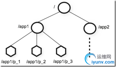

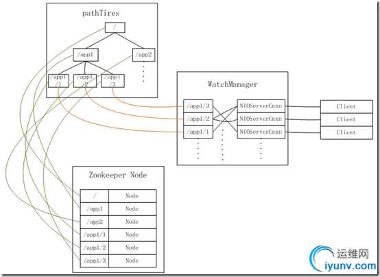

  Zookeeper服务器的hierachal namespace、znode、客户端与服务器连接、以及客户端可以监听服务器的znode状态的watch机制之间的元数据关系如下图所示:

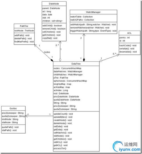

      Zookeeper使用Trie树 来实现了hierachal namespace,由PathTrie这个类来完成。为了实现从路径到znode的映射,zookeeper在内存中维护了一个znode的 hashmap,key为znode在hierachal namespace上的路径,value为znode对象,znode在zookeeper源码中由DataNode这个类实现。为了实现client监 听znode的状态变化,zookeeper将与客户端的连接和hierachal namespace的节点路径进行映射,WatchManager这个类就是用于维护这个映射关系的,其中NIOServerCnxn是 zookeeper服务器与client的一个socket连接;为了监听Znode的目录结构的变化和数据变化,zookeeper使用了两个 WatchManager,分别用来监听namespace的目录结构和数据的变化。
  所有以上这些关系都封装在DateTree这个类中,DateTree的类图如下所示。

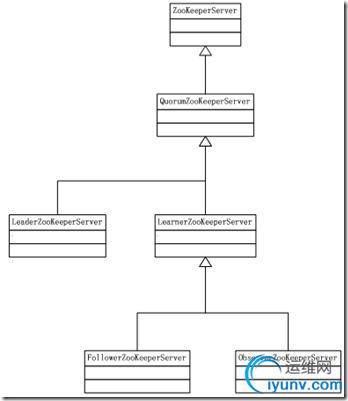

      在paxos算法中有三种角色,分别是提案者,接受者和学习者。在zookeeper中有三种类型的节点,分别是leader、follower和 observer三种类型的节点,分别与paxos的三种角色相对应;需要注意的是zookeeper中还有一个learner的概念,这个 learner是paxos中的学习者,leader、follower和observer都是learner(即都是学习者,可以学习提案),但 observer节点除了是learner之外没有其他功能,也就是说observer只能学习已经批准的提案,而不会参与到提案的投票过程中。 observer这个角色的设定是为了保证提案选举的性能不会随着zookeeper集群规模扩大而降低(参与投票的节点越多,每一次投票花费的事件就越 多)。
  在zookeeper中用LeaderZooKeeperServer,FollowerZooKeeperServer和
  ObserverZooKeeperServer这三个类来实现三种类型的服务器节点。类图如下所示,为了简单起见没有详细给出成员变量和成员函数。

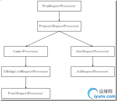

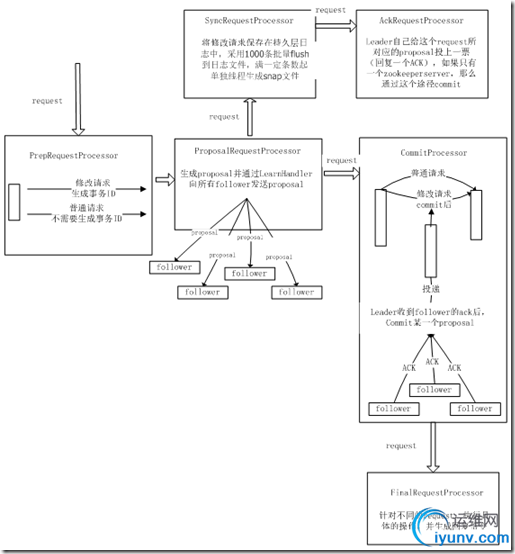

2.1 leaderZookeeperServer
    Leader要完成以下几个事情:
  1、接收客户端的request请求
  2、将会修改同步数据的request请求 转化为proposal,并保存.
  3、向所有的follower发送proposal。
  4、接收follower的ack。
  5、统计收到的ack,如果某一个proposal的ack超过了半数,那么向所有follower发送commit 信令,并向所有observer发送inform信令,执行这个proposal的动作。
  6、leader自己执行已经被commit的proposal所对应的操作,并回复结果。
  LeaderZookeeperServer的责任链如下面两图所示:

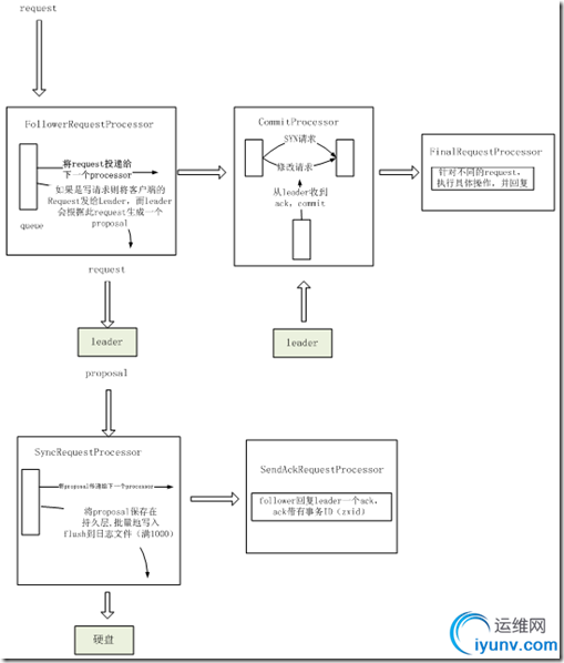

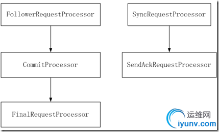

2.2 FollowerZooKeeperServer
  Follower:主要负责批准或否决leader提出的proposal。Follower的主要逻辑处理如下:
  1、 发现leader。
  2、 建立与leader的连接。
  3、 向leader注册。(leader activation)
  4、 与leader进行同步。
  5、 无限循环
  ---读取从leader处接收到的信令。
  ---处理从leader处接收到的信令。
  A、 如果是PROPOSAL信令(写请求),将此信令投递到FollowerZooKeeperServer的synProcessor。主要作用是回复leader一个ack。
  B、 如果是COMMIT信令,将此信令投递到FollowerZooKeeperServer的commitProcessor。最终执行FollowerZooKeeperServer的commit函数。
  C、 如果是SYNC信令,将此信令投递到FollowerZooKeeperServer的commitProcessor。commitProcessor直接将此信令转发给FinalRequestProcessor,将sync信令带的内容写入持久层。
  FollowZookeeperServer的责任链如下所示:

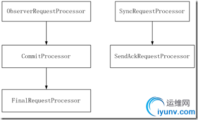

2.3 ObserverZooKeeperServer
  observer:学习已经被commit的proposal的结果,然后执行相应的操作。Observer主要处理逻辑:
  1、 发现leader。
  2、 连接到leader上,建立TCP连接。
  3、 与leader进行同步,同步leader上已经被commit的proposal。
  4、 无限循环,读取接收到得信令,处理信令。
  1、如果是syn信令,调用ObserverZooKeeperServer的syn函数,投递到commitProcessor中。
  2、如果是info信令,同样调用ObserverZooKeeperServer的commit函数,投递到commitProcessor中。
  OserverZookeeperServer的责任链基本上与follower的相同如下,只是commitProcessor调用的commit函数里的处理不同:

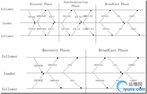

2 ZAB协议和流程介绍
  Zab协议有四个阶段,如下:
  1、阶段0:Leader election
  2、阶段1:Discovery(或者epoch establish)
  3、阶段2:Synchronization(或者sync with followers)
  4、阶段3:Broadcast
  在Zab协议的实现时,合并为三个阶段:
  1、 Fast Leader Election
  2、 Recovery Phase
  3、 Broadcast Phase
  在实现中将discovery和synchronization这两个phase合并成了broadcast phase。
  ZAB的流程图如下所示:
  CEPOCH = Follower sends its last promise to the prospective leader
  NEWEPOCH = Leader proposes a new epoch e'
  ACK-E = Follower acknowledges the new epoch proposal
  NEWLEADER = Prospective leader proposes itself as the new leader of epoch e'
  ACK-LD = Follower acknowledges the new leader proposal
  COMMIT-LD = Commit new leader proposal
  PROPOSE = Leader proposes a new transaction
  ACK = Follower acknowledges leader proosal
  COMMIT = Leader commits proposal

4 Discovery and synchronization
      在broadcast阶段,zookeeper集群必须有一个leader peer,zookeeper集群是primary/backup模式,那么leader就是primary。Discovery和 synchronization这两个阶段的作用就是将全部的zookeeper节点带入到一个最终一致的状态,特别是当从crash中恢复时。这两个阶 段组成了zab的recovery部分,对于允许多个独立事务的情况下,保证事务的顺序起着关键作用。
      不管在discovery、synchronization还是broadcast,一旦发生错误,那么都可以回到leader election过程。
  用户如果需要使用zookeeper服务,那么必须连接一个zookeeper节点。用户向连接的服务器提交写操作,然后zab协议层会执行一个 broadcast;假如用户向follower提交写操作,那么follower会把写操作发送给leader;如果leader收到写操 作,leader会执行,然后向所有follower扩散这个写操作对应的数据更新。读操作可以由与用户相连接的zookeeper节点直接完成。用户可 以通过发送sync命令保证数据副本的更新。
  在zab协议中,zxid(transaction identifiers)对于实现顺序一致性十分关键。在zookeeper中事务可以用(v, z)表示,v是新状态(znode),z则是zxid,一个identifier。那么一个zxid也是一个pair(e, c),e是一个primary Pe(可以理解为leader)的epoch number,c是一个整数值,作为计数器使用。Primary每产生一个新的事务,那么计数器c就会+1。
      当一个新的epoch开始时,一个新的leader会被激活,此时c会被设置为0,e会在前一个epoch的值上+1。
  在代码实现中e是zxid的高32位,c是zxid的低32位。

5 Discovery过程
      在这个阶段,followers会跟他们的未来预期中的leader进行通信,准leader会收集accepted follower(已经建立连接的)的latest transactions,这个阶段的目的是发现quorum peer server中的highest histroy transaction,然后建立一个新的epoch,这样就可以防止previous leader不会commit 新的proposals(因为previous leader的epoch已经过期了)。
      在discovery阶段的开始,一个follower peer会建立于准leader的leader-follower connection。
  Follower同时只是连接一个leader。假如一个peer P不是leading状态,其他peer会考虑p是一个准leader,任何其他leader-follower连接都会被p拒绝;同样leader- follower连接的拒绝或其他的failure能将follower重新带入到leader election状态。

6 Synchronization过程
     这个过程是将follower的数据副本与准leader的历史数据进行同步,使得zookeeper集群的数据处于一致的状态。同步的方向是准 leader向follower同步。同步的过程如下:leader与follower进行通信,发送NEWLEADER信令,带有历史事务的 highest zxid;follower收到这些信令后,决定是否更新历史事务,然后响应leader。当leader看到quorum follower的响应后,就会向它们发送commit信令。在这之后leader就建立完成了。

7 代码实现的Recovery phase
      在实现discovery和synchronization时,没有严格分成两个阶段进行实现,在实现时进行了一些优化,合并成一个阶段实现,那么 这个阶段就是recovery phase;recovery阶段就是将所有的zookeeper集群的数据副本进入到最终一致性地状态中,且建立出一个具有最高highest zxid的leader。
      在实现中,第0阶段的fast leader election与第一阶段discovery紧密结合在一起,faster leader election在实现时做了一个优化,它会选择出一个most up-to-date的history(个人理解就是选择出一个具有最新的commit事务的peer server),那么这样的一个leader被选举出来后,在第一阶段就不需要去与followers通信去发现latest history。
      那么既然在fast leader election中包括了discovery阶段的责任,那么这个discovery阶段就可以被忽略,所以在实现时就将discovery和 synchornization阶段合并成一个recovery阶段。这个阶段是在fast leader election之后,且认为leader拥有lastest history。

8 Broadcast phase
      Zookeeper peer之间的双向通道使用TCP连接实现,TCP通信的FIFO序列化特性对于实现broadcast协议至关重要。
      假如没有发生崩溃,那么peers会一直停留在broadcast阶段。第三阶段中只能有一个leader。
  Broadcast的过程是leader与follower之间的一个两阶段的提交过程(two-phase commit)
  1、 leader与follower的通讯通道(communication channel)是一个FIFO,所有都是是按顺序处理。
  2、 leader收到一个request后,会生成一个propose。然后执行两阶段提交.
