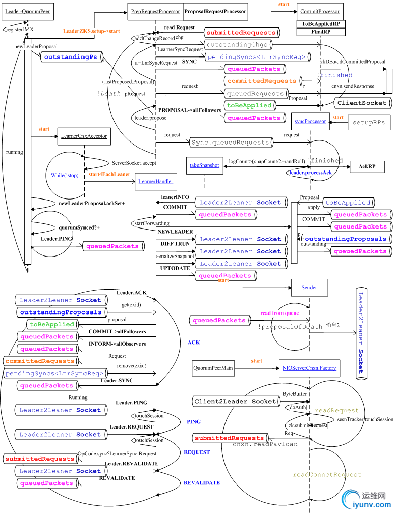

Leader处理:
  • 启动LearnerCnxAcceptor,监听Follower的请求。针对每个链接的Follower,开启一个新线程LearnerHandler进行处理
  • 然后针对所有的LearnerHandler,while(true)进行心跳检查ping。针对每次ping结果,针对有ack响应的结果进行vote统计,如果发现超过半数失败,则退出当前的Leader模式,这样又是发起新一轮的选举

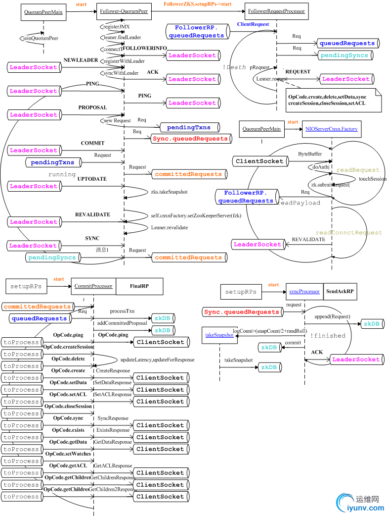

Follower处理:
  • 建立socket,链接到Leader server上

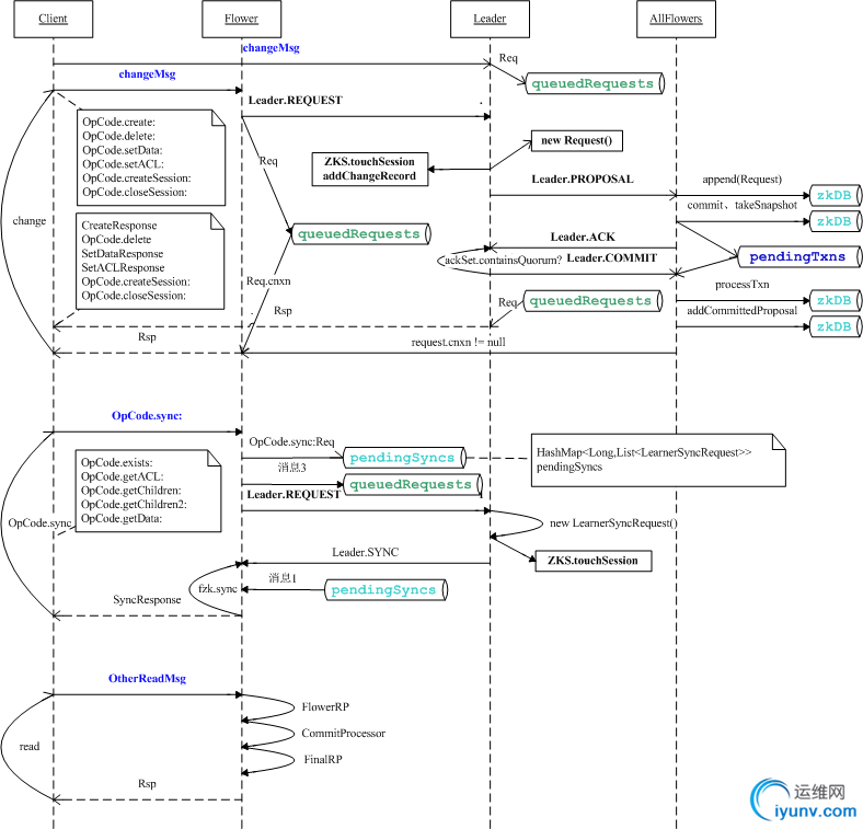

  • 发起一次syncWithLeader同步请求,此时Leader会根据当前的最大的zxid对比客户端的zxid,发送DIFF/TRUNC/SNAP指令给follower上,保证follower和leader之间的数据一致性。
  • 同步完成后,就进入while(true){read , process}的工作模式,开始接受Leader的指令并处理
    PING :  响应Ack
    PROPOSAL :  记录到自己的缓冲队列pendingTxns中,等待sync指令后刷新到zkDataBase中。有点类似2PC阶段事务
    COMMIT :  刷新pendingTxns中的对应记录
    SYNC : 客户端的同步request请求
Observer处理:
  • 同步完成后,进入while(true){read , process}的工作模式,和Follower有点不同,主要在于其不处理PROPOSAL/COMMIT等2PC阶段。只接受INFORM,Leader告诉最终的更新结果,Observer直接提交到zkDataBase中。

LeaderZooKeeperServer处理:
  • PrepRequestProcessor -> ProposalRequestProcessor -> CommitProcessor -> toBeAppliedProcessor -> FinalRequestProcessor处理顺序
  • PrepRequestProcessor主要处理ACL控制,不细讲,自己看看代码就懂的
  • ProposalRequestProcessor,处理有点特殊。因为Leader server同样会提供客户端API的create操作,所以需要做特殊处理
    1. 如果请求是LearnerSyncRequest,表明是leader做为server提供给客户端服务,并且接受到客户端的sync请求。
    2. 否则认为是需要进行决策,发给所有的follower进行投票。(这里的请求可能来自于follower的写动作请求leader决策,也可能是leader做为server自己接收到的请求),通过AckRequestProcessor先给自己投票。
    注意: ProposalRequestProcessor只会针对create/delete等写操作会发起一次Vote。 读操作会直接交由后续的Processor进行处理
  • CommitProcessor主要是一些等待commit处理的request,接收到sync指令后就会提交到下一个Processor进行处理。
    做为leader,会在收集足够的Vote后,自己会给自己发送一次sync指令
    做为Follower,会受到Leader发送的Sync指令,然后自己提交commit动作
  • toBeAppliedProcessor: 主要的作用就是记录当前正在提交到zkDatabase中的request数据,保证新的Follower连接上来时,能获取到这些处于内存中"正准备提交"的数据
  • FinalRequestProcessor : 处理最后的请求,比如读/写请求,此时所有的server都会同步的写入数据。
FollowerZooKeeperServer处理:
  • 接受客户端请求: FollowerRequestProcessor -> CommitProcessor -> FinalRequestProcessor
    1. 客户端接受请求后,针对一些写动作(比如create,delete,setData,setAcl等),FollowerRequestProcessor会发起一个request,请求leader进行所有server的一致性的控制。 同时会将request请求递交到commitProcessor
    2. CommitProcessor请求,会等待leader的sync request请求,会提取出相对应的request,提交到下一个processor进行处理。
    3. FinalRequestProcessor,处理最终的指令请求。因为一些写动作通过follower->leader的交互已经得到Leader的ack,会保证每个节点都能写入request数据。
  • 处理Leader的PROPOSAL/COMMIT: SyncRequestProcessor -> SendAckRequestProcessor。 (主要是接受Leader广播的其他server的数据变更事件,保证所有server都能得到同步更新)
    1. 主要是接受到Leader的PROPOSAL request后,先将request暂存于pendingTxns,并提交到SyncRequestProcessor的queue队列,排队进行后续发送Ack给Leader处理
    2. 接受到Leader端的sync/commit指令,将pending的request请求提交到当前server的zkDataBase中。

Leader/Follower之间的消息传递:
