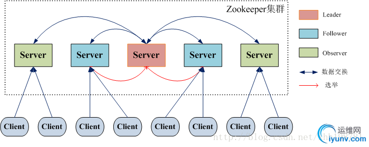

2. Zookeeper
2.1 整体架构

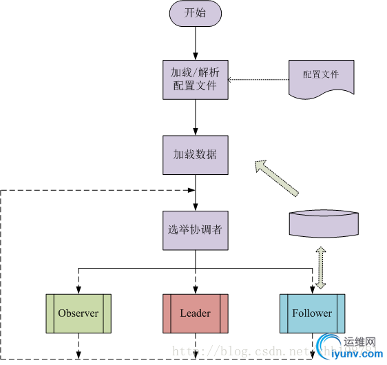

Zookeeper集群中,主要分为三者角色,而每一个节点同时只能扮演一种角色,这三种角色分别是:
(1). Leader 接受所有Follower的提案请求并统一协调发起提案的投票,负责与所有的Follower进行内部的数据交换(同步);
(2). Follower 直接为客户端服务并参与提案的投票,同时与Leader进行数据交换(同步);
(3). Observer 直接为客户端服务但并不参与提案的投票,同时也与Leader进行数据交换(同步);

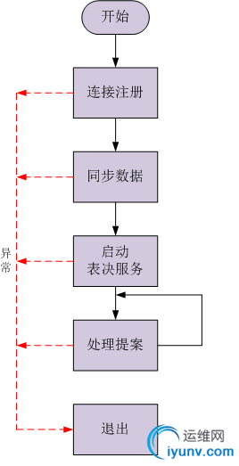

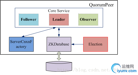

2.2 QuorumPeer的基本设计
Zookeeper对于每个节点QuorumPeer的设计相当的灵活,QuorumPeer主要包括四个组件:客户端请求接收器(ServerCnxnFactory)、数据引擎(ZKDatabase)、选举器(Election)、核心功能组件(Leader/Follower/Observer)。其中:
(1). ServerCnxnFactory负责维护与客户端的连接(接收客户端的请求并发送相应的响应);
(2). ZKDatabase负责存储/加载/查找数据(基于目录树结构的KV+操作日志+客户端Session);
(3). Election负责选举集群的一个Leader节点;
(4). Leader/Follower/Observer一个QuorumPeer节点应该完成的核心职责;
2.3 QuorumPeer工作流程

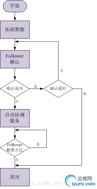

2.3.1 Leader职责
Follower确认等待所有的Follower连接注册,若在规定的时间内收到合法的Follower注册数量,则确认成功;否则,确认失败。
2.3.2 Follower职责

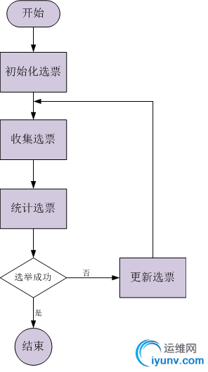

2.4.1 LeaderElection选举算法
选举线程由当前Server发起选举的线程担任,他主要的功能对投票结果进行统计,并选出推荐的Server。选举线程首先向所有Server发起一次询问(包括自己),被询问方,根据自己当前的状态作相应的回复,选举线程收到回复后,验证是否是自己发起的询问(验证xid 是否一致),然后获取对方的id(myid),并存储到当前询问对象列表中,最后获取对方提议 的
leader 相关信息(id,zxid),并将这些 信息存储到当次选举的投票记录表中,当向所有Serve r
都询问完以后,对统计结果进行筛选并进行统计,计算出当次询问后获胜的是哪一个Server,并将当前zxid最大的Server 设置为当前Server要推荐的Server(有可能是自己,也有可以是其它的Server,根据投票结果而定,但是每一个Server在第一次投票时都会投自己),如果此时获胜的Server获得n/2 + 1Server票数,设置当前推荐的leader为获胜的Server。根据获胜的Server相关信息设置自己的状态。每一个Server都重复以上流程直到选举出Leader
初始化选票(第一张选票): 每个quorum节点一开始都投给自己;
收集选票使用UDP协议尽量收集所有quorum节点当前的选票(单线程/同步方式),超时设置200ms;
统计选票: 1).每个quorum节点的票数;
         2).为自己产生一张新选票(zxidmyid均最大);
选举成功某一个quorum节点的票数超过半数;
更新选票在本轮选举失败的情况下,当前quorum节点会从收集的选票中选取合适的选票(zxidmyid均最大)作为自己下一轮选举的投票;

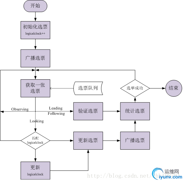

2.4.2 FastLeaderElection选举算法
FastLeaderElection是标准的fast paxos的实现,它首先向所有Server提议自己要成为leader,当其它Server收到提议以后,解决 epoch 和 zxid 的冲突,并接受对方的提议,然后向对方发送接受提议完成的消息。
FastLeaderElection算法通过异步的通信方式来收集其它节点的选票,同时在分析选票时又根据投票者的当前状态来作不同的处理,以加快Leader的选举进程。
每个Server都一个接收线程池和一个发送线程池在没有发起选举时,这两个线程池处于阻塞状态,直到有消息到来时才解除阻塞并处理消息,同时每个Serve r都有一个选举线程(可以发起选举的线程担任)
1). 主动发起选举端(选举线程)的处理
首先自己的 logicalclock1,然后生成notification消息,并将消息放入发送队列中, 系统中配置有几个Server就生成几条消息,保证每个Server都能收到此消息,如果当前Server 的状态是LOOKING就一直循环检查接收队列是否有消息,如果有消息,根据消息中对方的状态进行相应的处理。
2).主动发送消息端(发送线程池)的处理
将要发送的消息由Notification消息转换成ToSend消息,然后发送对方,并等待对方的回复。
3). 被动接收消息端(接收线程池)的处理
将收到的消息转换成Notification消息放入接收队列中,如果对方Serverepoch小于logicalclock则向其发送一个消息(让其更新epoch);如果对方Server处于Looking状态,自己则处于FollowingLeading状态,则也发送一个消息(当前Leader已产生,让其尽快收敛)

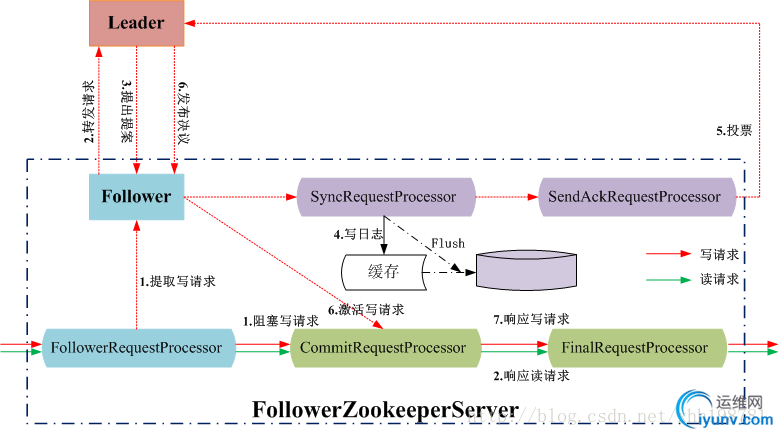

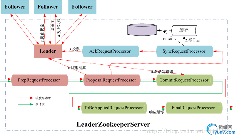

2.6 Zookeeper中的请求处理流程
2.6.1 Follower节点处理用户的读写请求
2.6.2 Leader节点处理写请求
    值得注意的是, Follower/Leader上的读操作时并行的,读写操作是串的,当CommitRequestProcessor处理一个写请求时,会阻塞之后所有的读写请求。
