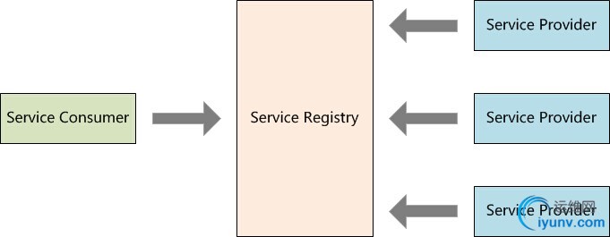

要想解决 RMI 服务的高可用性问题,我们需要利用 ZooKeeper 充当一个 服务注册表(Service Registry),让多个 服务提供者(Service Provider)形成一个集群,让 服务消费者(Service Consumer)通过服务注册表获取具体的服务访问地址(也就是 RMI 服务地址)去访问具体的服务提供者。如下图所示:
需要注意的是,服务注册表并不是 Load Balancer(负载均衡器),提供的不是“反向代理”服务,而是“服务注册”与“心跳检测”功能。
利用服务注册表来注册 RMI 地址,这个很好理解,那么“心跳检测”又如何理解呢?说白了就是通过服务中心定时向各个服务提供者发送一个请求(实际上建立的是一个 Socket 长连接),如果长期没有响应,服务中心就认为该服务提供者已经“挂了”,只会从还“活着”的服务提供者中选出一个做为当前的服务提供者。
也许读者会考虑到,服务中心可能会出现单点故障,如果服务注册表都坏掉了,整个系统也就瘫痪了。看来要想实现这个架构,必须保证服务中心也具备高可用性。
ZooKeeper 正好能够满足我们上面提到的所有需求。
  • 使用 ZooKeeper 的临时性 ZNode 来存放服务提供者的 RMI 地址,一旦与服务提供者的 Session 中断,会自动清除相应的 ZNode。
  • 让服务消费者去监听这些 ZNode,一旦发现 ZNode 的数据(RMI 地址)有变化,就会重新获取一份有效数据的拷贝。
  • ZooKeeper 与生俱来的集群能力(例如:数据同步与领导选举特性),可以确保服务注册表的高可用性。

4.3 发布服务
我们需要调用 ServiceProvider 的 publish() 方法来发布 RMI 服务,发布成功后也会自动在 ZooKeeper 中注册 RMI 地址。

4.5 使用方法
根据以下步骤验证 RMI 服务的高可用性:
  • 运行两个 Server 程序,一定要确保 port 是不同的。
  • 运行一个 Client 程序。
  • 停止其中一个 Server 程序,并观察 Client 控制台的变化(停止一个 Server 不会导致 Client 端调用失败)。
  • 重新启动刚才关闭的 Server 程序,继续观察 Client 控制台变化(新启动的 Server 会加入候选)。
  • 先后停止所有的 Server 程序,还是观察 Client 控制台变化(Client 会重试连接,多次连接失败后,自动关闭)。
5 总结
通过本文,我们尝试使用 ZooKeeper 实现了一个简单的 RMI 服务高可用性解决方案,通过 ZooKeeper 注册所有服务提供者发布的 RMI 服务,让服务消费者监听 ZooKeeper 的 Znode,从而获取当前可用的 RMI 服务。此方案局限于 RMI 服务,对于任何形式的服务(比如:WebService),也提供了一定参考。
如果再配合 ZooKeeper 自身的集群,那才是一个相对完美的解决方案,对于 ZooKeeper 的集群,请读者自行实践。
由于笔者水平有限,对于描述有误之处,还请各位读者提出建议,并期待更加优秀的解决方案。
