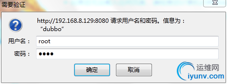

  启动tomcat
  bin/startup.sh

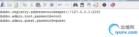

  访问:http://x.x.x.x:8080/显示登录页面 用户名和密码均为root,说明部署成功。
  ps:若访问不成功,但可以ping通,关闭防火墙吧。service iptables stop

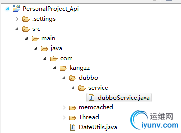

先说服务注册:
在api接口项目中增加一个接口。

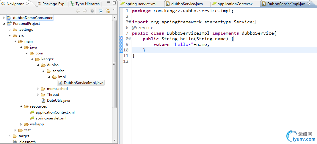

因图已截好,dubboService首字母什么的请不要在意这些细节。
package com.kangzz.dubbo.service;
public interface dubboService {
    public String hello(String name);
导出jar包:file->export->java->jar file->选择项目->finish
将api项目导出jar包,导入服务项目中。
代码开始:
package com.kangzz.dubbo.service.impl;
import org.springframework.stereotype.Service;
import com.kangzz.dubbo.service.dubboService;
@Service
public class DubboServiceImpl implements dubboService{
    public String hello(String name) {
        return "hello-"+name;

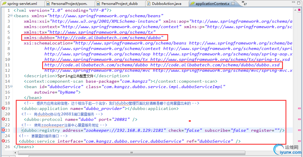

多说不说,配置文件开始。applicationContext.xml
xmlns:dubbo="http://code.alibabatech.com/schema/dubbo"
http://code.alibabatech.com/schema/dubbo http://code.alibabatech.com/schema/dubbo/dubbo.xsd
<!-- 提供方应用名称信息,这个相当于起一个名字,我们dubbo管理页面比较清晰是哪个应用暴露出来的 -->
   <dubbo:application name="dubbo_provider"></dubbo:application>
   <!-- 用dubbo协议在20881端口暴露服务 -->
    <dubbo:protocol name="dubbo" port="20881" />
   <!-- 使用zookeeper注册中心暴露服务地址 -->
   <dubbo:registry address="zookeeper://192.168.8.129:2181" check="false" subscribe="false" register=""/>
  <!-- 要暴露的服务接口 -->
  <dubbo:service interface="com.kangzz.dubbo.service.dubboService" ref="dubboService" />
  说明:
  dubbo:registry 标签一些属性的说明:
  1)register是否向此注册中心注册服务,如果设为false,将只订阅,不注册。
  2)check注册中心不存在时,是否报错。
  3)subscribe是否向此注册中心订阅服务,如果设为false,将只注册,不订阅。
  4)timeout注册中心请求超时时间(毫秒)。
  5)address可以Zookeeper集群配置,地址可以多个以逗号隔开等。
  dubbo:service标签的一些属性说明:
  1)interface服务接口的路径
  2)ref引用对应的实现类的Bean的ID
  3)registry向指定注册中心注册,在多个注册中心时使用,值为<dubbo:registry>的id属性,多个注册中心ID用逗号分隔,如果不想将该服务注册到任何registry,可将值设为N/A
  4)register 默认true ,该协议的服务是否注册到注册中心。

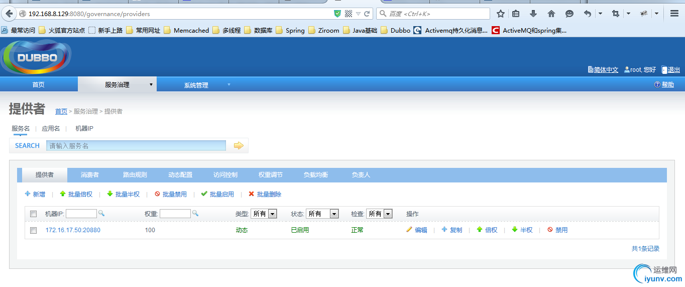

服务端就配置好了,添加到tomcat,启动项目就能看到如下界面了:

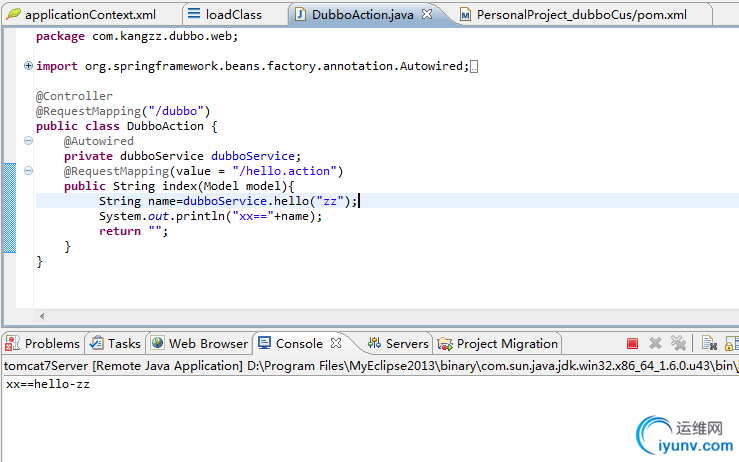

 @Controller
@RequestMapping("/dubbo")
public class DubboAction {
    @Autowired
    private dubboService dubboService;
    @RequestMapping(value = "/hello.action")
    public String index(Model model){
         String name=dubboService.hello("zz");
         System.out.println("xx=="+name);
         return "";

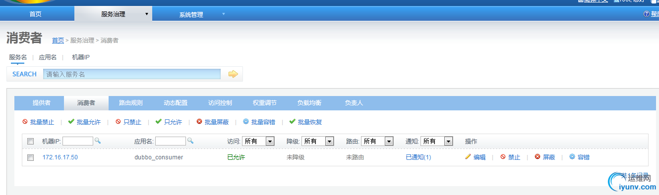

  查看消费者信息
  浏览器访问http://localhost:8081/PersonalProjectCus/dubbo/hello.action
