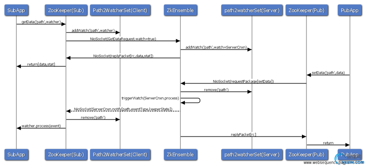

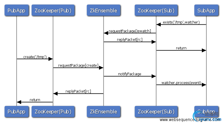

一个读写交互,或者说pub/sub的简单描述如下图:
更详细一点:
可见Watcher机制的轻量性:通知的只是事件。Client和server端额外传输的只是个boolean值。对于读写api操作来说,path和eventType的信息本身就有了。只有在notify的时候才需要加上path、eventType的信息。内部存储上,Server端只维护一个Map(当然会根据watcher的类型分为两个),key为path,value为本身以及存在的连接对象。所以存储上也不是负担。不会随着watcher的增加无限制的增大
Watcher的一次性设计也大大的减轻了服务器的负担和风险。假设watcher不是一次性,那么在更新很频繁的时候,大量的通知要不要丢弃?精简?并发怎么处理?都是一个问题。一次性的话,这些问题就都丢给了Client端。并且Client端事实上并不需要每次密集更新都去处理。
如果一个znode上大量Client都注册了watcher,那么触发的时候是串行的。这里可能会有一些延迟。

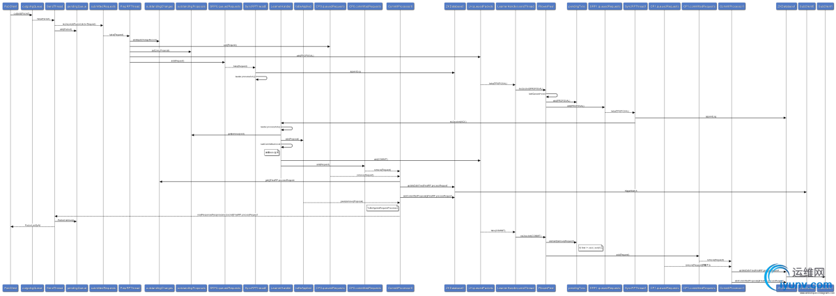

Client和ZK集群的完整交互
ZK整体上来说,通过单线程和大量的队列来达到消息在集群内完成一致性协议的情况下,仍然能保证全局顺序。下面是一个线程和queue的全景图:
这个图中,除了个别的之外,每个节点都要么代表一个Thread,要么代表一个queue
