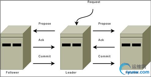

激活消息
leader激活是最繁琐的。一旦一个leader被确定了,它就开始接受提议。只要这个leader还在,就不会产生其他的leader,因为其他leader没有任何选票选举成为leader。如果一个新的leader产生,那么旧的leader肯定联系不上了。新leader会清理旧leaer的所有烂摊子。(其实就是开启新的纪元,还未提交的提议会被新的leader代为处理了。(此时现在这个leader还未正式加冕呢))
zookeeper的消息处理方式和经典的双向提交确认很像
所有的联系通道都是FIFO.所以所有处理都是有顺序的。所以肯定有一下的操作限制:
leader发送提议给所有server是挨个发送的。因此,每个server接收到请求也是依序接收到的。因为FIFO的特性决定了server必须是依序收到的。
server顺序的处理收到的消息,这就意味着每个消息都必须被顺序的确认而且leader也是顺序的收到确认的消息,由于FIFO的特性,如果消息$m$被写入了持久化存储,那么在$m$之前被提议的消息也都被写入了持久化存储中。
一旦大部分投票同意这个提议,leader会发布一个COMMIT消息给所有server。由于消息已经被一个一个的确认了,COMMIT 消息会一个一个的发送给server,每个server也会都接收到。
COMMIT消息会被server顺序的处理,每个server会在该提议提交的时候一起传递消息。
总结
现在你明白,zookeeper怎么工作了吧?特别的,新leader怎么确认某些提议是确实被投票通过的呢?首先,所有的提议有一个唯一的zxid,这样,不同于其他协议,我们不必担心两个不同的提议会有同一个zxid;所有的议员收到而且记录提议是有顺序的;协议按顺序的提交,同一时间只会有一个有效的leader,所有的server也只是连接这一个leader.新leader记录下了前一个leader期间的所有提议,所以它总是持有最高的zxid的提议,这些提议都是被表决通过的;在前一个leader期间任何没有提交的的协议在新leader变得生效正式工作之前,都要首先被提交的。
