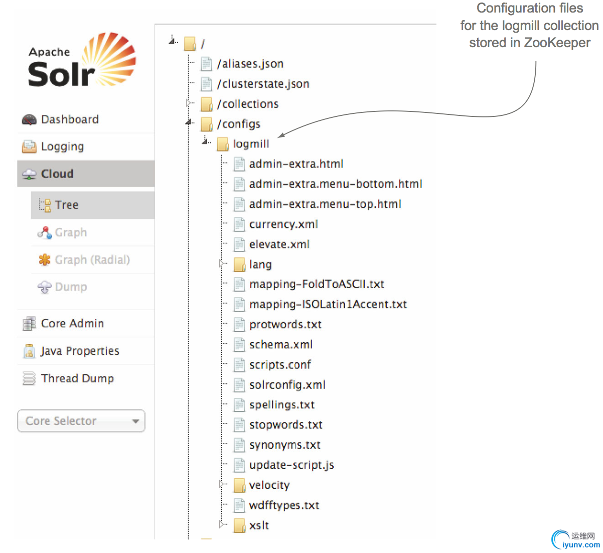

5、Config Set: Solr Core提供服务必须的一组配置文件,每个Config Set有一个名字。最小需要包括solrconfig.xml和schema.xml,除此之外,依据这两个文件的配置内容,可能还需要包含其它文件,如中文索引需要的词库文件。Config Set存储在Zookeeper中,可以重新上传或者使用upconfig命令进行更新,可使用Solr的启动参数bootstrap_confdir进行初始化或更新。

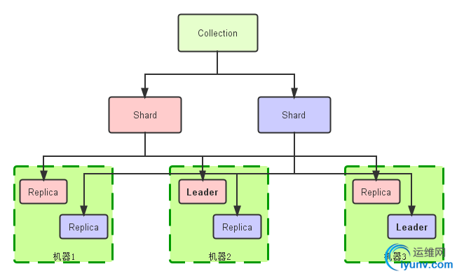

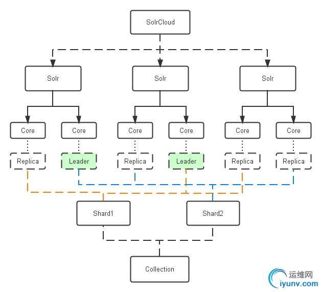

三、SolrCloud中完整索引(Collection)的逻辑图
在SolrCloud模式下Collection是访问Cluster的入口,这个入口有什么用呢?比如说集群里面有好多台机器,那么访问这个集群通过哪个地址呢,必须有一个接口地址,Collection就是这个接口地址。可见Collection是一个逻辑存在的东西,因此是可以跨Node的,在任意节点上都可以访问Collection。Shard其实也是逻辑存在的,因此Shard也是可以跨Node的; 1个Shard下面可以包含0个或者多个Replication,但1个Shard下面能且只能包含一个Leader
如果Shard下面的Leader挂掉了,会从Replication里面再选举一个Leader。
此处需要注意的是在Solr4.0中,可以在Solr Admin GUI里面增加和删除Core,如果Shard里最后一个Core被删除了,Shard是不会自动删除的,这会导致集群出错, 而且如果Shard里面所有的Core宕机了,会导致不能继续插入新的记录,从而导致查询会受到影响,其实如果一个Shard下的所有Core宕机了,SolrCloud应该允许插入到其它存活的Shard里面,这在后期版本中的Solr中应该会被支持。

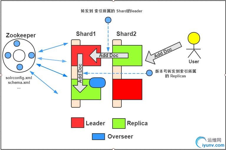

、SolrCloud索引操作的基本架构图
图中所示为拥有4个Solr节点的集群,索引分布在两个Shard里面,每个Shard包含两个Solr节点,一个是Leader节点,一个是Replica节点,此外集群中有一个负责维护集群状态信息的Overseer节点,它是一个总控制器。
集群的所有状态信息都放在Zookeeper集群中统一维护。从图中还可以看到,任何一个节点都可以接收索引创建或者更新的请求,然后再将这个请求转发到索引文档所应该属于的那个Shard的Leader节点,Leader节点更新结束完成后,最后将版本号和文档转发给同属于一个Shard的replicas节点。

首先来看下索引和Solr实体对照图
SolrCloud中包含有多个Solr Instance,而每个Solr Instance中包含有多个Solr Core,Solr Core对应着一个可访问的Solr索引资源,每个Solr Core对应着一个Replica或者Leader,这样,当Solr Client通过Collection访问Solr集群的时候,便可通过Shard分片找到对应的Replica即Solr Core,从而就可以访问索引文档了。
在SolrCloud模式下,同一个集群里所有Core的配置是统一的,Core有leader和replication两种角色,每个Core一定属于一个Shard,Core在Shard中扮演Leader还是replication由Solr内部Zookeeper自动协调。

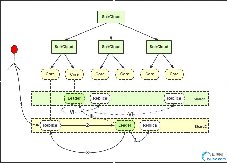

<二>、Solr创建索引可以分为5个步骤(如下图所示):
<!--[if !supportLists]-->1、<!--[endif]-->用户可以把新建文档提交给任意一个Replica(Solr Core)。
<!--[if !supportLists]-->2、<!--[endif]-->如果它不是leader,它会把请求转给和自己同Shard的Leader。
3、Leader把文档路由给本Shard的每个Replica。
III、如果文档基于路由规则(如取hash值)并不属于当前的Shard,leader会把它转交给对应Shard的Leader。
VI、对应Leader会把文档路由给本Shard的每个Replica。
需要注意的是,添加索引时,单个document的路由非常简单,但是SolrCloud支持批量添加索引,也就是说正常情况下可对N个document同时进行路由。这时SolrCloud会根据document路由的去向分开存放document,即对document进行分类,然后进行并发发送至相应的shard,这就需要较高的并发能力。

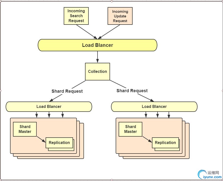

七、Solr Cloud索引的检索

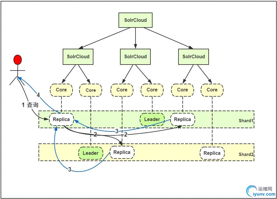

在创建好索引的基础上,SolrCloud检索索引相对就比较简单了:
1、用户的一个查询,可以发送到含有该Collection的任意Solr的Server,Solr内部处理的逻辑会转到一个Replica。
2、此Replica会基于查询索引的方式,启动分布式查询,基于索引的Shard的个数,把查询转为多个子查询,并把每个子查询定位到对应Shard的任意一个Replica。
3、每个子查询返回查询结果。
4、最初的Replica合并子查询,并把最终结果返回给用户。

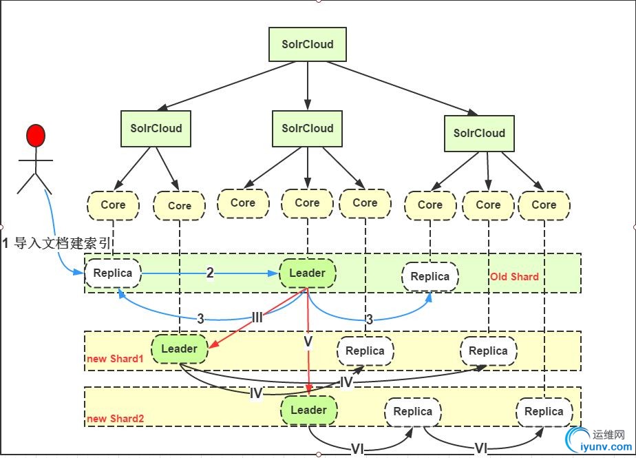

八、Solr Shard Splitting的具体过程
一般情况下,增加Shard和Replica的数量能提升SolrCloud的查询性能和容灾能力,但是我们仍然得根据实际的document的数量,document的大小,以及建索引的并发,查询复杂度,以及索引的增长率来统筹考虑Shard和Replica的数量。Solr依赖Zookeeper实现集群的管理,在Zookeeper中有一个Znode 是/clusterstate.json ,它存储了当前时刻下整个集群的状态。同时在一个集群中有且只会存在一个overseer,如果当前的overseer fail了那么SolrCloud就会选出新的一个overseer,就跟shard leader选取类似。
Shard分割的具体过程(old shard split为newShard1和newShard2)可以描述为:
a、在一个Shard的文档到达阈值,或者接收到用户的API命令,Solr将启动Shard的分裂过程。
b、此时,原有的Shard仍然会提供服务,Solr将会提取原有Shard并按路由规则,转到新的Shard做索引。同时,新加入的文档:
1.2.用户可以把文档提交给任意一个Replica,并转交给Leader。
3.Leader把文档路由给原有Shard的每个Replica,各自做索引。
III.V. 同时,会把文档路由给新的Shard的Leader
IV.VI.新Shard的Leader会路由文档到自己的Replica,各自做索引,在原有文档重新索引完成,系统会把分发文档路由切到对应的新的Leader上,原有Shard关闭。Shard只是一个逻辑概念,所以Shard的Splitting只是将原有Shard的Replica均匀的分不到更多的Shard的更多的Solr节点上去。

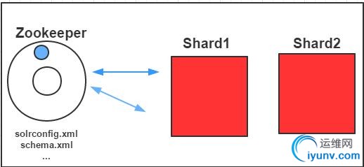

    事例1、单节点的Zookeeper,包含2个简单的Shard集群:把一个collection的索引数据分布到两个shard上去,并假定两个shard分别存储在两台Solr服务器上。
集群构建的基本流程:
先从第一台solr服务器说起:
1、启动一个嵌入式的Zookeeper服务器,作为集群状态信息的管理者。
2、将自己这个节点注册到/node_states/目录。
3、同时将自己注册到/live_nodes/目录下。
4、创建/overseer_elect/leader,为后续Overseer节点的选举做准备,新建一个Overseer。
5、更新/clusterstate.json目录下json格式的集群状态信息
6、本机从Zookeeper中更新集群状态信息,维持与Zookeeper上的集群信息一致。
7、上传本地配置文件到Zookeeper中,供集群中其他solr节点使用。
8、启动本地的Solr服务器,
9、Solr启动完成后,Overseer会得知shard中有第一个节点进来,更新shard状态信息,并将本机所在节点设置为shard1的leader节点,并向整个集群发布最新的集群状态信息。
10、本机从Zookeeper中再次更新集群状态信息,第一台solr服务器启动完毕。

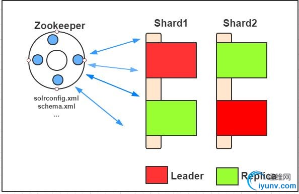

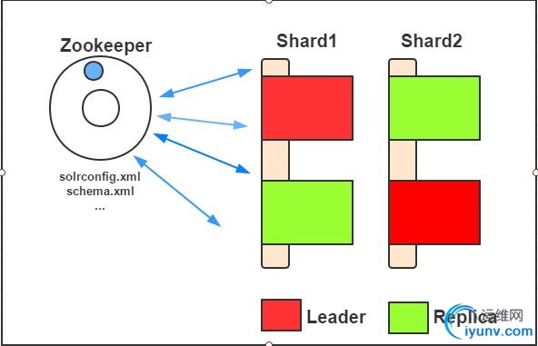

示例2、单节点的Zookeeper,包含2个shard的集群,每个shard中有replica节点。
如图所示,集群包含2个shard,每个shard中有两个solr节点,一个是leader,一个是replica节点, 但Zookeeper只有一个。
因为Replica节点,使得这个集群现在具备容错性了,背后的实质是集群的overseer会监测各个shard的leader节点,如果leader节点挂了,则会启动自动的容错机制,会从同一个shard中的其他replica节点集中重新选举出一个leader节点,甚至如果overseer节点自己也挂了,同样会自动在其他节点上启用新的overseer节点,这样就确保了集群的高可用性。
示例3、包含2个shard的集群,带shard备份和zookeeper集群机制
示例2中存在的问题是:尽管solr服务器具有容错机制,但集群中只有一个Zookeeper服务器来维护集群的状态信息,单点的存在即是不稳定的根源。如果这个Zookeeper服务器挂了,那么分布式查询还是可以工作的,因为每个solr服务器都会在内存中维护最近一次由Zookeeper维护的集群状态信息,但新的节点无法加入集群,集群的状态变化也不可知了。
因此,为了解决这个问题,需要对Zookeeper服务器也设置一个集群,让其也具备高可用性和容错性。有两种方式可选,一种是提供一个外部独立的Zookeeper集群,另一种是每个solr服务器都启动一个内嵌的Zookeeper服务器,再将这些Zookeeper服务器组成一个集群。
总结: 通过以上的介绍,可看出SolrCloud相比Solr而言,有了很多的新特性,保证了整个Solr应用的High Availability。
