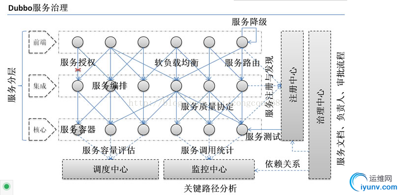

第二:Dubbo的简介
Dubbo是一个分布式服务框架,解决了上面的所面对的问题,Dubbo的架构如图所示:
节点角色说明:
Provider: 暴露服务的服务提供方。
Consumer: 调用远程服务的服务消费方。
Registry: 服务注册与发现的注册中心。
Monitor: 统计服务的调用次调和调用时间的监控中心。
Container: 服务运行容器。
调用关系说明:
0. 服务容器负责启动,加载,运行服务提供者。
1. 服务提供者在启动时,向注册中心注册自己提供的服务。
2. 服务消费者在启动时,向注册中心订阅自己所需的服务。
3. 注册中心返回服务提供者地址列表给消费者,如果有变更,注册中心将基于长连接推送变更数据给消费者。
4. 服务消费者,从提供者地址列表中,基于软负载均衡算法,选一台提供者进行调用,如果调用失败,再选另一台调用。
5. 服务消费者和提供者,在内存中累计调用次数和调用时间,定时每分钟发送一次统计数据到监控中心。

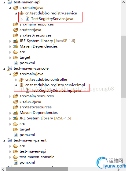

   第一:我们先开发服务注册的,就是提供服务,项目结构如图所示:
    (1)test-maven-api项目加入了一个服务接口,代码如下:

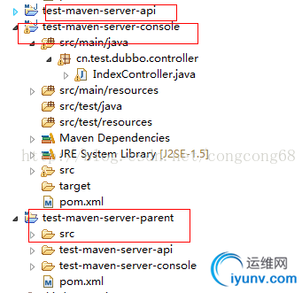

   第二:我们在开发服务消费者,就是调用服务,我们在新建一个新的消费者项目结构如图所示:
   (1)test-maven-server-console的pom.xml引入Dubbo和Zookeeper的jar包、test-maven-apijar包,因为引入test-maven-apijar包,我们在项目中调用像在本地调用一样。代码如下:
