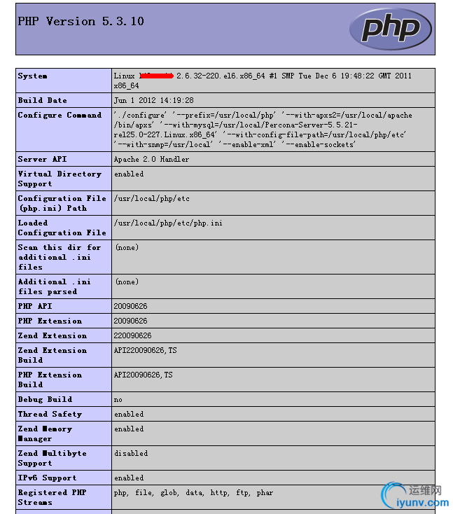

4.10 测试php是否ok,vi /usr/local/apache/htdocs/index.php
<?php
phpinfo();
  如果显示如下信息说明php安装ok

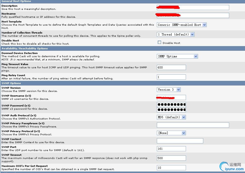

6.5  在cacti添加device

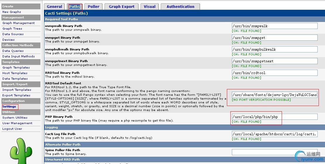

失败原因排查:
1.检查/usr/local/apache/htdocs/cacti主目录下rra/,有没有数据,如果没有检查rra/ log/的拥有者是不是cactiuser
2.执行 snmpwalk -v 2c -c public 127.0.0.1(serverIP) if    用来测试被控对象()是否开启了SNMP服务,如果不是编译安装snmp可能找不到snmpwalk命令
3.执行 snmpwalk -v 2c 127.0.0.1(serverIP) -c public .1.3.6.1.4.1.2021.10.1.3   查看被控端是否有CPU负载的数据返回
4.执行 /usr/local/php/bin/php /usr/local/apache/htdocs/cacti/poller.php  测试PHP是否可以采集到数据
5.如果可以进去cacti管理页面,但是还是无数据,Console->Configuration->Settings->Paths 检查各项path是否配置ok
