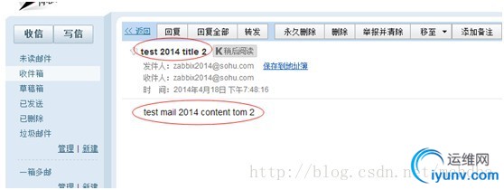

好了,让我们来测试一下吧!
测试一下:echo"test mail" | mutt -s "test" zabbix2014@sohu.com
  OK,测试了下,能收到已经发送的email,如下所示:
  echo"test mail 2014 content tom 2" | mutt -s "test 2014 title2" zabbix2014@sohu.com

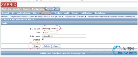

(1)
创建meida types
.登录到zabbix,进入“Administration" >> ”Media types",点击右上角“Create Media Type" Description"mediatype-zabbix2014"或其它名称,Type选择"Script"Script” zabbix2014”
.点击save保存,如下图所示:

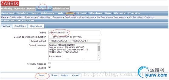

1.
登录到zabbix,进入"Configation" >> "Actions",点击右上角"Create Actions"。输入Name “action-zabbix2014” ,其它都默认点击右侧“Action Operations"下的"New"按钮,"Operation Type"选择"Send message""Send Message to"选择一个或多个要发送消息的用户组,”Send only to"选择我们之前新增的mediatype-zabbix2014
2.
点击save保存,如下图所示:

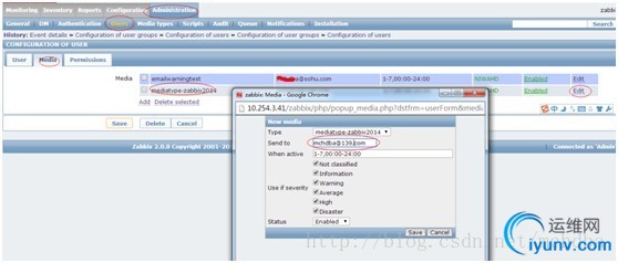

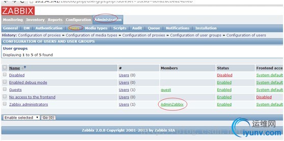

  8zabbix用户配置
登录到zabbix, 进入"Adimistration" >>"Users",在之前选定要发送消息的组里的Members栏位里选择一个用户,例如选择AdminZabbix用户。
在用户信息修改界面最下方的”Media"处点击"Add"按钮。
Type
选择"mediatype- zabbix2014"Send to填入收件人地址,点击Add添加。
点击"Save"保存配置。如下图所示:

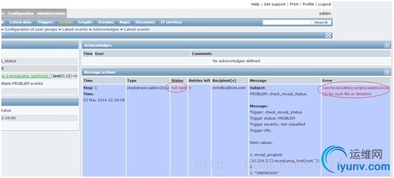

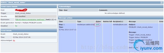

  但是没有收到email,所以我们需要去看events,是否有提示为什么会发不出email来。进去目录Monitoring—> EventsGroup(选All)Host(选要监控的数据库主机)Source(选Trigger)。
  点开最左边一列的连接 02 May 2014 12:34:06 ,
  看到提示:
  /usr/local/zabbix/scripts/zabbix2014: [2] Nosuch file or directory
  记得是放在 /usr/bin/zabbix2014 ,所以将脚本放在提示所需要的目录上面,直接mv一下即可:
  mv/usr/bin/zabbix2014 /usr/local/zabbix/scripts/zabbix2014
  之后会看到新的报警PROBLEM信息,email已经发送出去了,如下图:
  9.2 改email地址,改成139邮箱,并且附带免费短信报警功能实现。
  进入目录,AdministrationUsers Zabbix administrators Users (1) AdminZabbix(最左边一列)Media(选择中间的那一个栏目)—> mediatype-zabbix2014(选择用Trigger所用的mediatype)Edit(点击进去修改)Send to(后面的输入框里面填写上139的email,比如xxx@139.com),如下图所示:

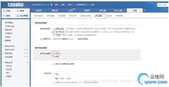

  9.3 切换139邮箱来验证发送短信功能

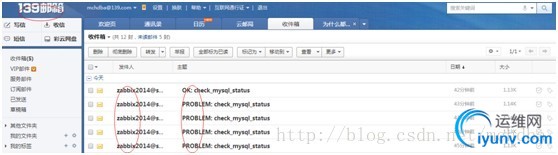

  注册139邮箱,打开email,stop以及start数据库上面的mysql进程服务,就会收到报警email以及短信通知,报警email如下:
  记得开启短信提示功能,短信免费。

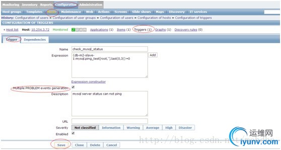

  9.4 如何让zabbix继续发送报警信息直到恢复正常为止。
  进入目录,ConfigurationHosts选中主机TriggerName(比如进入check_mysql_status)在Multiple PROBLEM events generation一栏打勾Save。如下图所示:
