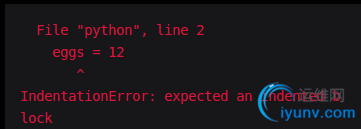

    3 练习: 查看以下代码的错误
   def spam():
eggs = 12
return eggs
print spam()
  第六节
    1 Python中的空格是指正确的缩进
    2 练习: 改正上一节中的错误
def spam():
eggs = 12
return eggs
print spam()
