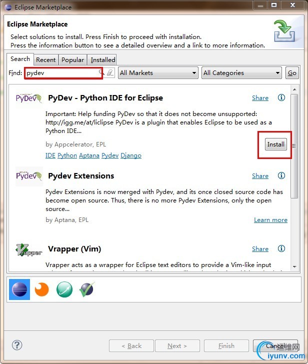

  1、eclipse要开发python,首先要一个插件——PyDev,可以直接在Eclipse Maeketplace中搜索和安装,图解如下:
  按照相应的步骤安装即可。

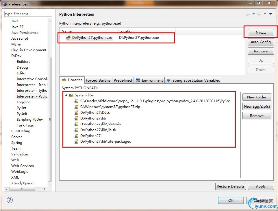

  3、eclipse中配置python
  window-->preferences-->pydev-->Interpreter - python 如图:
  这样,开发环境已经搭建好了。

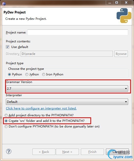

  New Project -->选择PyDev Project 如图:
  推荐选择create ‘src’.......这样搭建的工程就跟java类似。

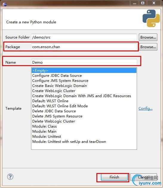

  接下来在src上new--> pydev module 建立相应的包和名称

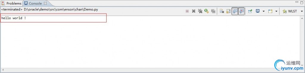

  写入相应代码:
print "hello world !"
保存,右键run as --> python run 即在Console会输出hello world !
python的第一个程序搞定了。
