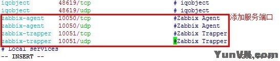

1. 服务端口定义:(可以根据自己需求写的)
编辑 /etc/services,在最下面添加下面的内容
  • zabbix-agent    10050/tcp     #Zabbix Agent
  • zabbix-agent    10050/udp     #Zabbix Agent
  • zabbix-trapper  10051/tcp     #Zabbix Trapper
  • zabbix-trapper  10051/udp     #Zabbix Trapper

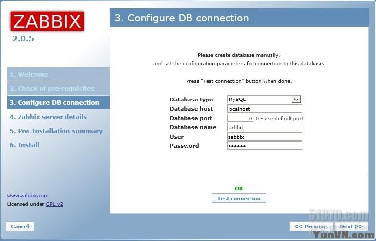

step 3
输入连接数据库的详细信息,并测试数据库连接正常之后可以进入下一步。

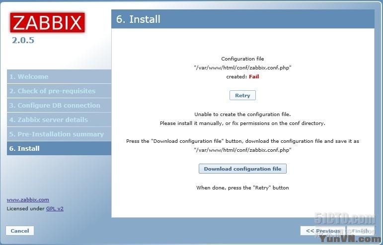

step 6
下载配置文件,并把他放置在zabbix网页目录下的conf/ 目录里
点击 Dowload configuration file ,将文件上传到虚拟机的 /var/www/html/conf 目录下,点击 retry,测数成功后点击进入下一步。

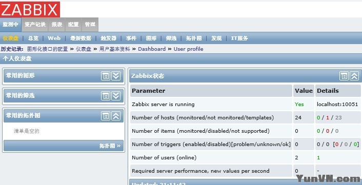

zabbix前端已经安装就绪,可以使用默认的用户名Admin,密码zabbix进行登录了。
step 9
登录之后调整一下系统的默认语言,zabbix默认是支持中文的,只需要在选项里打开,点击右上角的“Profile”按钮,在“Language”中选择“Chinese(zh_CN)”保存即可。
此时就可以看到中文界面的菜单栏了,由于还没有添加被监控主机所有这里看到的信息不多。
