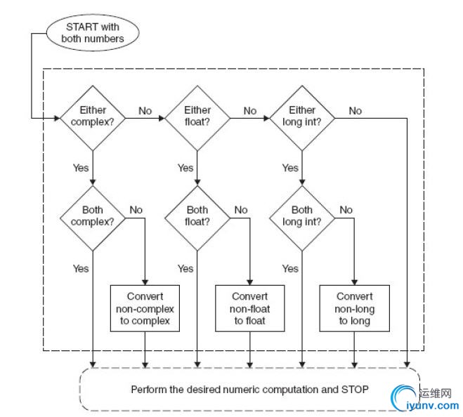

  混合模式运算的类型转换
  Python 使用数字类型强制转换的方法来解决运算时数字类型不一致的问题,也就是说它会强制将一个操作数转换为同另一个操作数相同的数据类型。这种操作不是随意进行的,它遵循一个基本规则:整数转换为浮点数,非复数转换为复数。
如果有一个操作数是复数, 另一个操作数被转换为复数。
否则,如果有一个操作数是浮点数, 另一个操作数被转换为浮点数。
否则, 如果有一个操作数是长整数,则另一个操作数被转换为长整数;
否则,两者必然都是普通整数,无须类型转换。(参见下文中的示意图)
